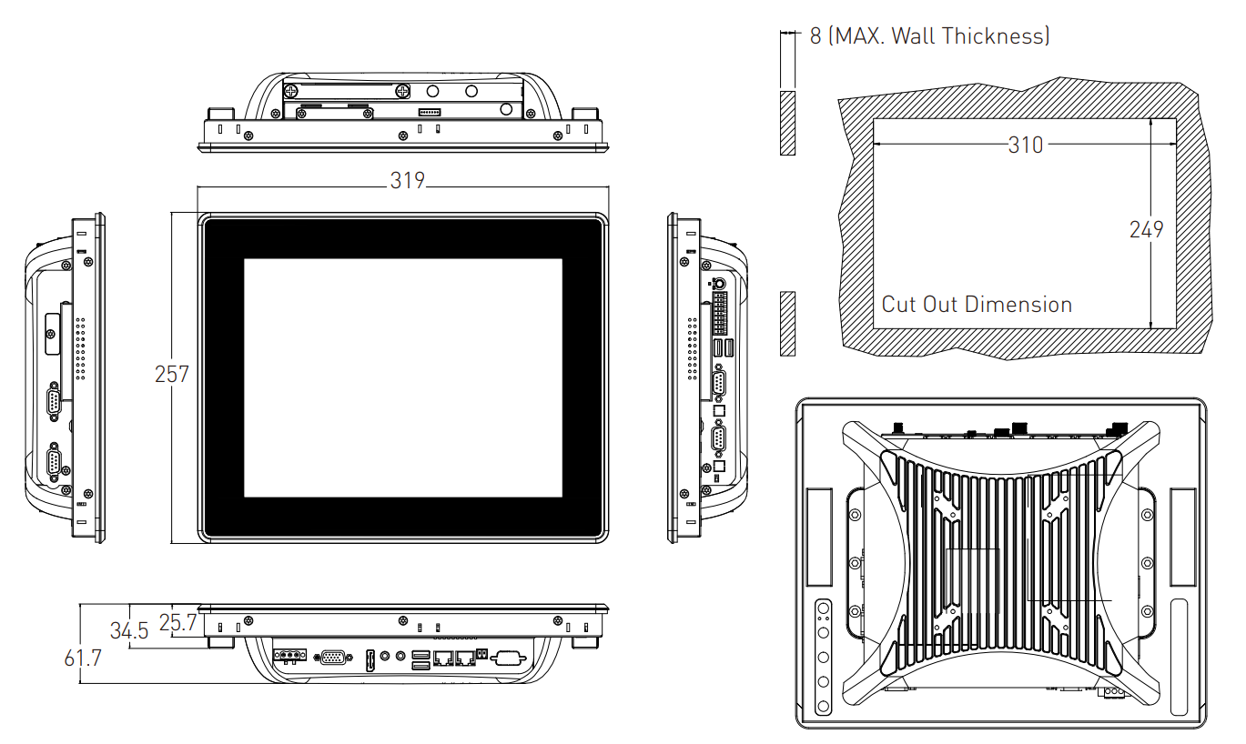

Габариты панельного компьютера IFC-412JC-1900
319x257x61.7 мм
310x249 мм

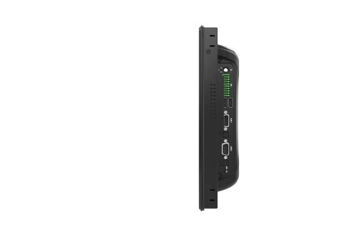

Схема соединения IFC-412JC-1900
RS232 / RS422 / RS485
Pin # | RS232 | RS422 / 485 | RS485 |
1 | DCD | TX- | DATA- |
2 | RXD | TX+ | DATA+ |
3 | TXD | RX- | |
4 | DTR | RX+ | |
9 | RI |
3 | TXD | RX- | |
4 | DTR | RX+ | |
9 | RI |
