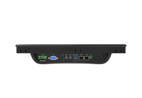

- 12.1" промышленный панельный компьютер с процессором Intel Celeron J1900
- Дисплей с разрешением 1024x768 и резистивный сенсор
- Hапряжение питания 9V-50V, в комплекте идет блок питания 220VAC - 12 VDC
- 2 LAN, 6xCOM, 3хUSB2.0, 1xUSB3.0

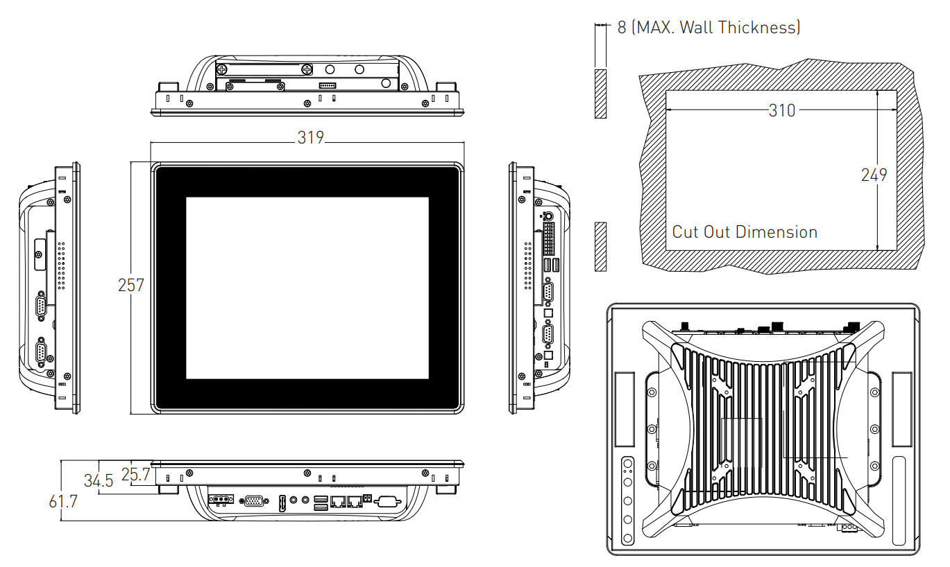

Габариты панельного компьютера IFC-412J-1900
319x257x61.7 мм
310x249 мм
Схема соединения IFC-412J-1900
RS232 / RS422 / RS485
Pin # | RS232 | RS422 / 485 | RS485 |
1 | DCD | TX- | DATA- |
2 | RXD | TX+ | DATA+ |
3 | TXD | RX- | |
4 | DTR | RX+ | |
9 | RI |
3 | TXD | RX- | |
4 | DTR | RX+ | |
9 | RI |
