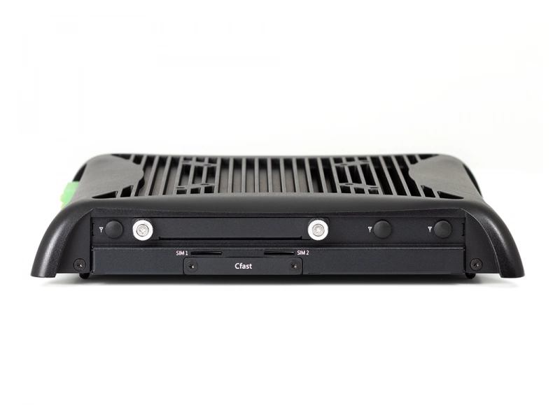

IFC-400i
IFC       Серия: BOX-PC
Литой алюминиевый корпус
Intel Core i5-7300U (опционально Intel Core i3-7100U)
Возможность подключать до трёх мониторов
3 разъема для подключения WIFI антенн
COM: 4x RS-232/422/485
2x RS-232/422/485 (внутренний)
Возможность установки: Windows 10, Windows 7, Linux kernel 3.X

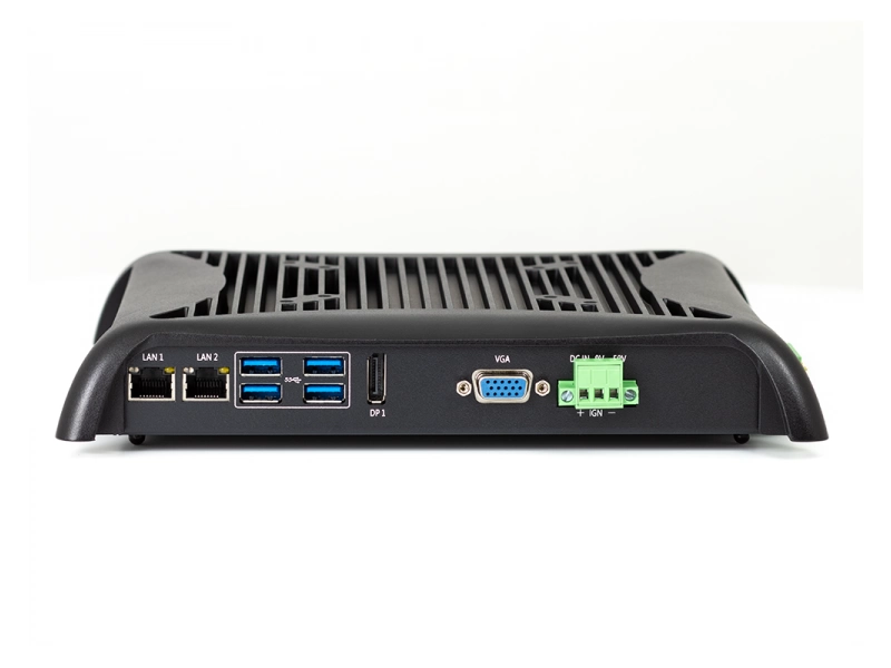

USB хост 4x USB 3.0
Ethernet 2x 1000M LAN

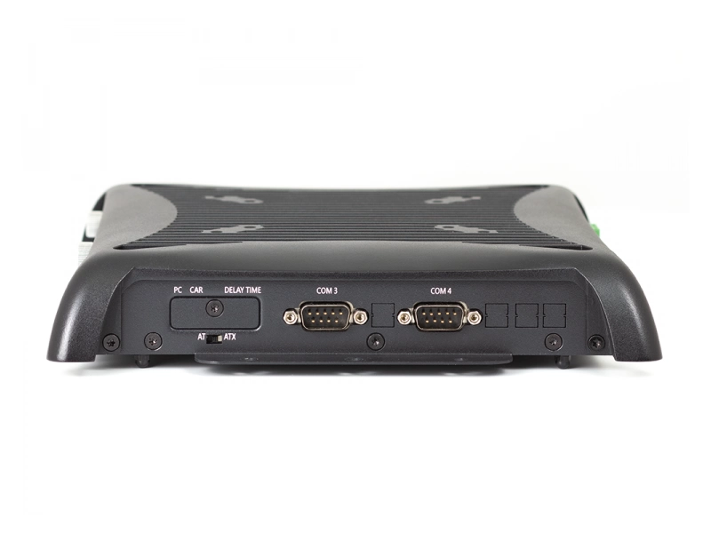

Последовательный интерфейс 4x RS-232/422/485

VGA порт 1 x VGA

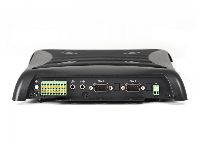

Дискретные входы/выходы 8 входов / 8 выходов

Напряжение питания 9-50VDC

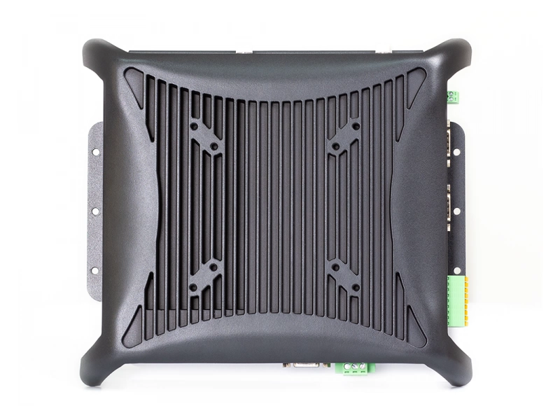

Габариты встраиваемого компьютера IFC-400i
Габариты: 246x220x42 мм
Габариты IFC-400i
Схема соединения IFC-400i
RS232 / RS422 / RS485
Pin #RS232RS422 / 485RS485
1DCDTX-DATA-
2 RXDTX+DATA+
3 TXDRX-
4 DTRRX+
5 GNDGNDGND
6 DSR
7 RTS
8 CTS
9 RI
1DCDTX-DATA-
2 RXDTX+DATA+
3 TXDRX-
4 DTRRX+
5 GNDGNDGND
6 DSR
7 RTS
8 CTS
9 RI
