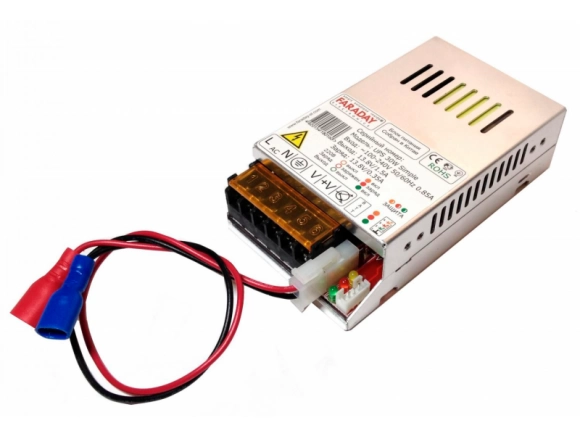

  • Автоматическая защита от КЗ, перегрузки, переполюсовки и низкого разряда АКБ
  • Индикация работы на корпусе и выносная
  • Дополнительный информационный разъем
  • Горячая замена АКБ
  • Отсутствие провалов питания при переключении
  • Возможность крепления ББП на DIN-рейку
Технические характеристики блока питания Faraday Faraday UPS 30W Simple 13.8V
Выход
Выходное напряжение (работа от сети) 14.1 В
Выходное напряжение (работа от АКБ) 10.4 - 13.8 В
Шум и пульсации выходного напряжения ≤40 мВ
Максимальное напряжение заряда АКБ 13.8 В
Напряжение отсечки АКБ от нагрузки 10.4 - 10.6 В
Выходной ток на нагрузку 2.0 A
Максимальный выходной ток (работа от сети) 2.2 A
Максимальный выходной ток (работа от АКБ) 2.5 A
Ток заряда АКБ, максимальный 0.5 А
Ток поддержки заряда АКБ 20 - 100 мА (в зависимости от ёмкости батареи)
Рекомендуемая ёмкость АКБ 7 А/ч
Ток холостого хода (нет сети 220В) 20 мА
Падение напряжения между АКБ и выходом 0.15 В (при максимальном токе)
КПД первичного источника 85%
Вход
Входное напряжение AC110 - 230 В (86 - 264 В MAX), DC110 - 360 В
Мощность холостого хода ≤2 Вт
Частота сети 47 - 63 (400) Гц
Защита
Тип защиты автоматическая от КЗ, перегрузки, переполюсовки, низкого разряда АКБ
Напряжение пробоя вход/выход 3000 VАС 50 Гц / 1 минута/ ≤5 мA
Напряжение пробоя вход/заземление 1500 VAC 50 Гц / 1 минута / ≤5 мA
Информационные выходы (открытый коллектор транзистора 30мА макс)
Наличие сети 220 В да
Наличие напряжения на выходе блока да
Разряд аккумулятора ниже 11 В да
КЗ, обрыв, перегрузка в цепи заряда АКБ да
Индикация
Индикация состояния сети, заряда, Uвых 3 светодиода на плате ББП и выносная
Желтый светодиод горит - есть сеть 220В, мигает - защита
Красный светодиод горит - напряжение на АКБ ниже 12,8 В
Зелёный светодиод горит - на выходе БП есть напряжение
Прочее
Рабочая температура от -200C до +550C
Температура хранения от -300C до +800C
Размер алюминиевого корпуса, мм 101 х 59 х 29
Габариты блока питания Faraday Faraday UPS 30W Simple 13.8V
Габариты: 199х98х38 мм
