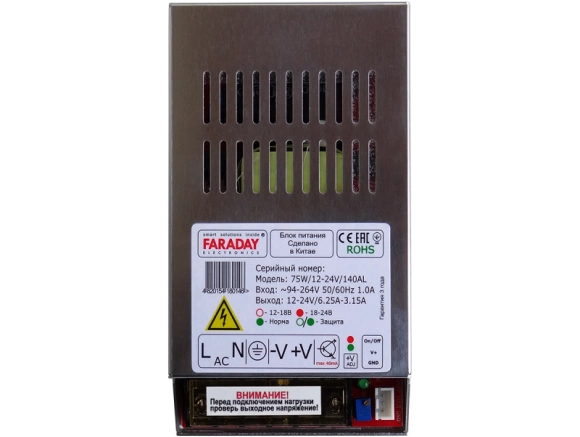

Faraday       Серия: Faraday
67 $
5300
  • Uвых регулируется от 12 В до 24 В
  • Есть возможность крепления БП на DIN-рейку
  • Вых. с открытым коллектором - для СУ нагрузкой
  • Разъем CON2 - для отключения нагрузки от БП
  • Выходная мощность 75Вт (max - 90Вт)
  • Регулируемое выходное напряжение 12-24В DC
  • Напряжение питания 94-264В
  • Защита от перегрузки, перегрева и короткого замыкания
  • Крепление на DIN-рейку
  • Алюминиевый корпус с пассивным охлаждением
  • Сертифицирован в России
  • Габариты: 134х74х37 мм
  • Гарантия 3 года
