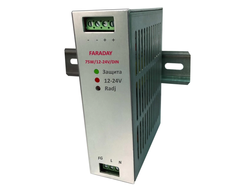

  • Uвых регулируется от 12 В до 24 В
  • Выходная мощность 75Вт (max - 90Вт)
  • Регулируемое выходное напряжение 12-24В DC
  • Напряжение питания 100-240В
  • Защита от перегрузки, перегрева и короткого замыкания
  • Крепление на DIN-рейку
  • Металлический корпус с пассивным охлаждением
  • Сертифицирован в России
  • Габариты: 120х95х39 мм
  • Гарантия 2 года

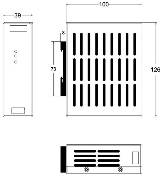

Габариты блока питания Faraday Faraday 75W/12-24V/DIN
Габариты: 126х108х39 мм
Габариты Faraday 75W/12-24V/DIN
