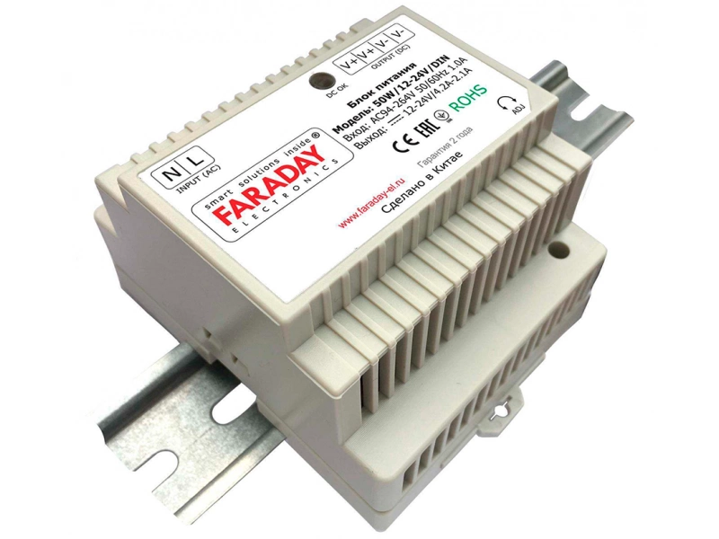

  • Uвых регулируется от 12 В до 24 В
  • Выходная мощность 48Вт (max - 50Вт)
  • Регулируемое выходное напряжение 12-24В DC
  • Напряжение питания 100-240В
  • Защита от перегрузки, перегрева и короткого замыкания
  • Крепление на DIN-рейку
  • Пластиковый корпус с пассивным охлаждением
  • Сертифицирован в России
  • Габариты: 85х68х58 мм
  • Гарантия 2 года
