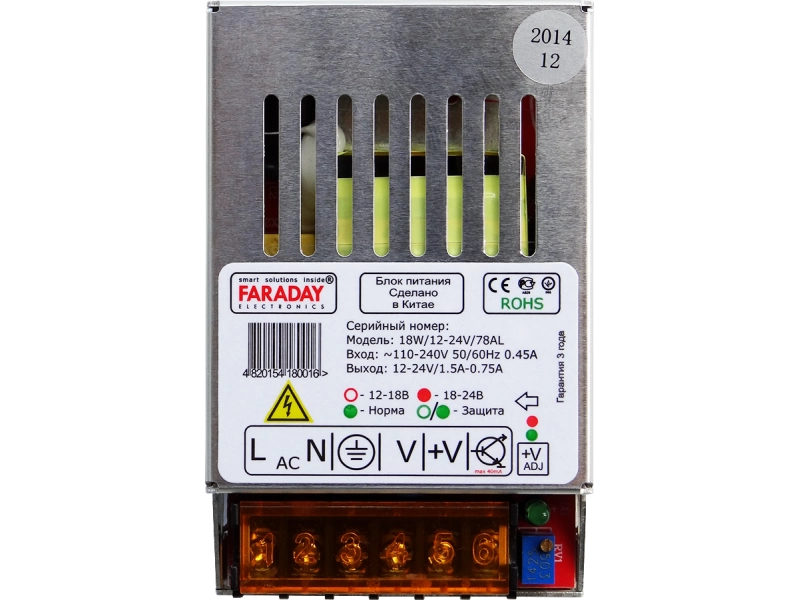

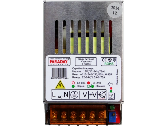

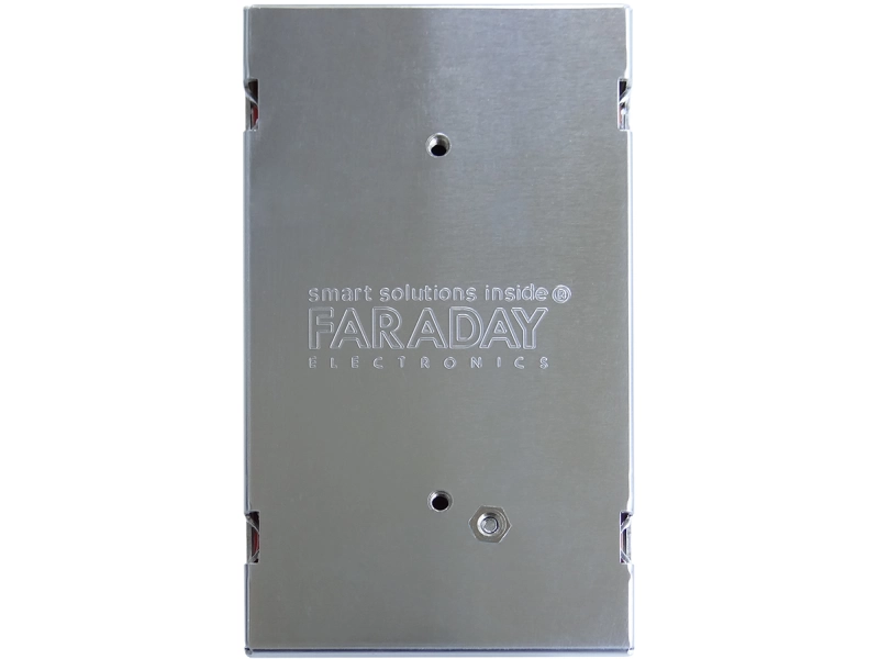

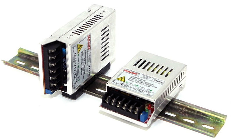

  • Uвых регулируется от 12 В до 24 В
  • Есть возможность крепления БП на DIN-рейку
  • Вых. с открытым коллектором - для СУ нагрузкой
  • Выходная мощность 36Вт (max - 43Вт)
  • Регулируемое выходное напряжение 12-24В DC
  • Напряжение питания 94-264В
  • Защита от перегрузки, перегрева и короткого замыкания

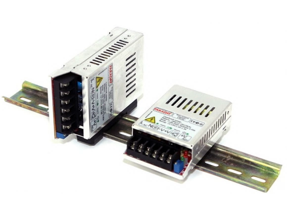

  • Крепление на DIN-рейку
  • Алюминиевый корпус с пассивным охлаждением
  • Сертифицирован в России
  • Габариты: 101х59х29 мм
  • Гарантия 3 года
Технические характеристики блока питания Faraday Faraday 36W/12-24V/95AL
Выход
Выходная мощность 36 Вт
Номинальное выходное напряжение  12 - 24 В
Диапазон выходного напряжения 11,5 - 24,5 В
Номинальный выходной ток 3,0 - 1,5 А
Шум и пульсации выходного напряжения ≤ 0,5%
Частота преобразования 65 кГц
Температурный дрейф ≤ 1%
Время установки выходного напряжения 1500 мс
Максимальный ток выхода (ОК) 40 мА
Вход
Диапазон входного напряжения ~ 100 - 240 В (94 - 264 В макс);  ± 90 - 380 В
Частота входного тока 47 - 63 Hz
КПД ≥82 % при Uвых = 12 В;  ≥85 % при Uвых = 24 В
Мощность холостого хода ≤ 1,0 Вт
Пусковой ток 20 А макс
Защита
Зелёный светодиод горит - норма, мигает - сработала защита
Красный светодиод не горит  при Uвых ≤ 18 В; горит при Uвых > 18 В
Максимальная выходная мощность 43 Вт
Тип защиты  автоматическая от КЗ, перегрузки и перегрева
Параметры окружающей среды
Рабочая температура от -250C до + 650C
Температура хранения от -400C до +850C (влажность 10 - 90%)
Влажность, без конденсации влаги 20 - 90%
Вибрация 10-500 Hz, 2G 10 мин/1цикл, длительность 60мин, по каждой оси X, Y, Z
Напряжение пробоя вход/выход 3000В/60сек/5мА
Напряжение пробоя вход/заземление 1500В/60сек/5мА
Напряжение пробоя выход/заземление 500В/60сек/5мА
Сопротивление изоляции (вход/выход, вход/заземление, выход/заземление) 100М Ом при ±500 В
Прочее
Габариты, мм 101 х 59 х 29
Крепление  на DIN-рейку DIN держатель поставляется отдельно
Гарантия 3 года
Упаковка Индивидуальная картонная коробка
Вес, гр 160

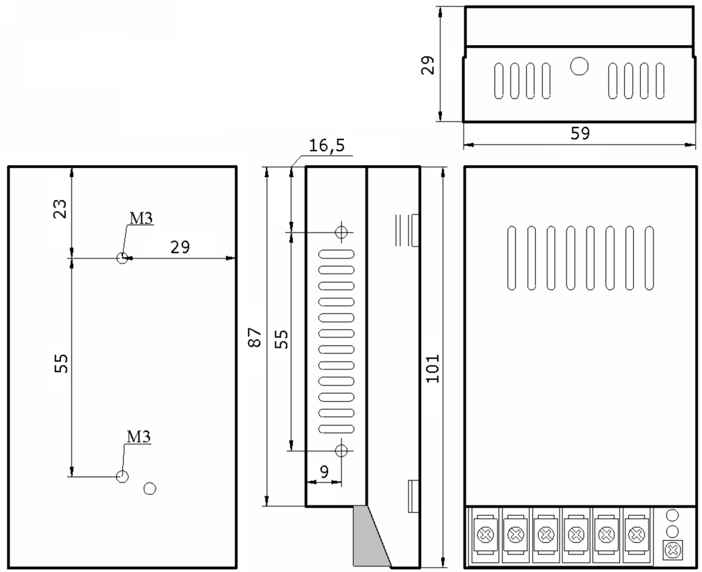

Габариты блока питания Faraday Faraday 36W/12-24V/95AL
Габариты Faraday 36W/12-24V/95AL
