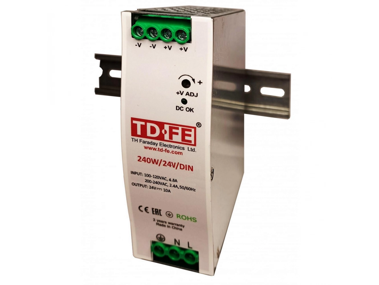

Faraday       Серия: Faraday
114 $
9000
  • Сертифицирован в России
  • Выходная мощность 240 Вт
  • Выходное напряжение 24 В DC
  • Выходной ток 10 A
  • Напряжение питания AC 100 - 120В / 200 - 240В (переключатель)
  • Автоматическая Защита от КЗ, перегрузки и перенапряжения
  • Крепление на DIN-рейку
  • Габариты: 125.2 х 113.5 х 63 мм
  • Гарантия 2 года

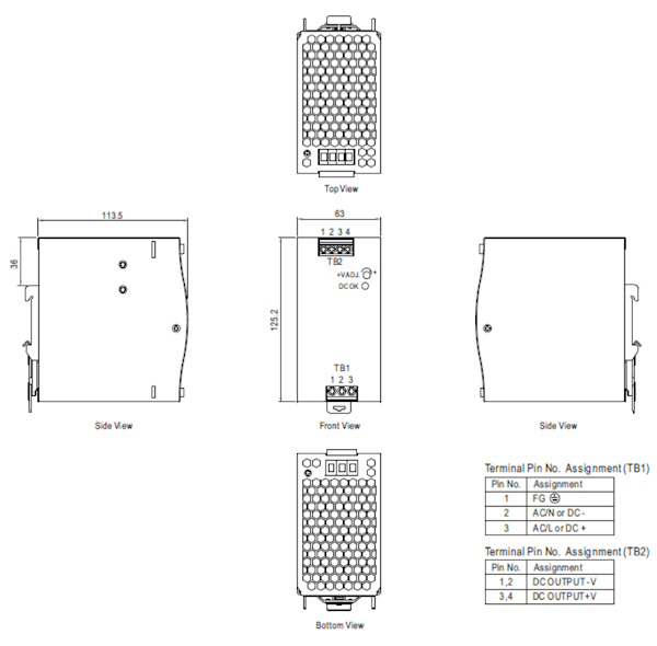

Габариты блока питания Faraday Faraday 240W/24V/DIN
Габариты Faraday 240W/24V/DIN
