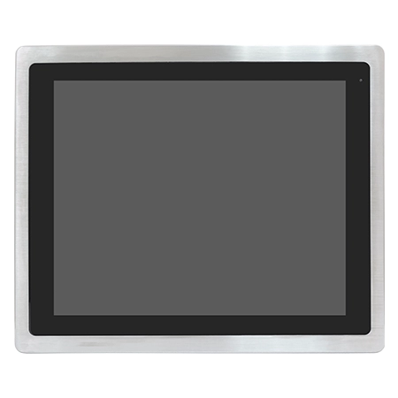

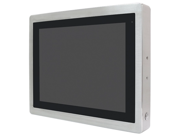

ViTAM-915AP
APLEX       Серия: ViTAM-9XXA
Панельный компьютер 15" нового поколения
Проекционно-ёмкостный сенсор
Технические характеристики панельного компьютера APLEX ViTAM-915AP
Тип матрицы TFT
Диагональ экрана 15.0 ″
Яркость, кд/м2 420
Контрастность 800:1
Цветность 262K
Угол обзора 160(Горизонт) /160(Вертикаль)
Тип сенсора Проекционно-ёмкостный
Интерфейс сенсора USB
Светопропускание сенсора Более 90%
Чипсет SoC
Кол-во слотов ОЗУ 1
Объем ОЗУ, Мб 8192
Тип ОЗУ DDR4 SODIMM
Жесткий диск 128ГБ SSD
Вес (нетто), кг 7
Варианты установки VESA 75x75, Yoke mount(опция)
Потребляемая мощность, Вт 35
Дополнительные опции

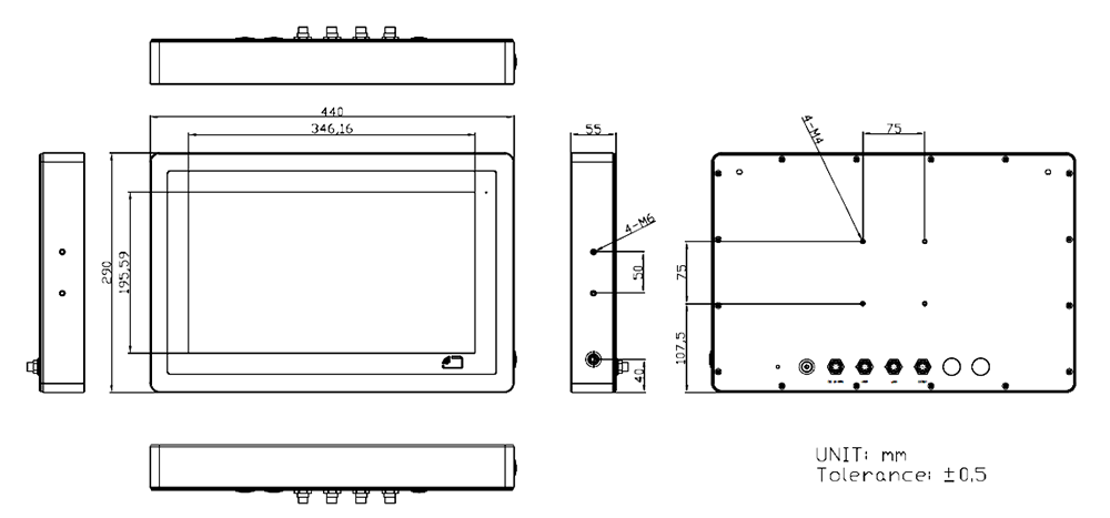

Габариты панельного компьютера APLEX ViTAM-915AP
Габариты: 399 x 324 x 53 мм
Габариты ViTAM-915AP
