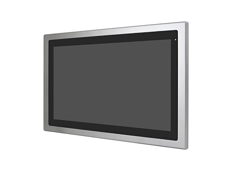

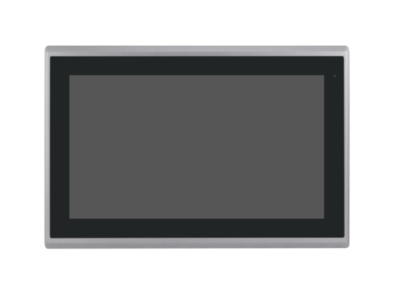

- 18.5″ безвентиляторный панельный компьютер с процессором Intel 6th Core i3 (опционально i5)
- Дисплей с разрешением 1366x768 (Опционально 1920x1080) и резистивным сенсором
- Возможна установка ОС

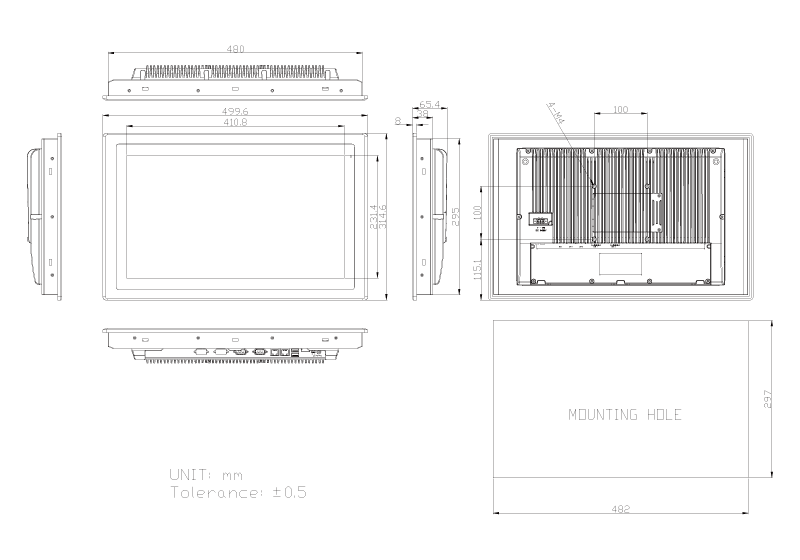

Габариты панельного компьютера APLEX ARCHMI-918AR
499.6 x 314.6 x 65.4 мм

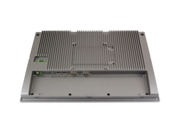

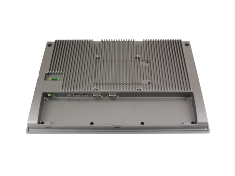

Схема соединения APLEX ARCHMI-918AR
1 | DCD | RX+ | |
2 | RXD | RX- | |
3 | TXD | TX- | DATA-(B) |
4 | DTR | TX+ | DATA+(A) |
9 | RI/5V/12V(выбор-JP1) |
COM2 только RS-232
#pin | Только RS-232 |
1 | DCD |
2 | RXD |
3 | TXD |
4 | DTR |
5 | GND |
6 | DSR |
7 | RTS |
8 | CTS |
9 | RI |
