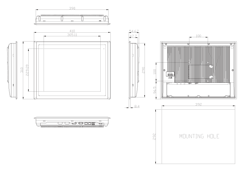

Габариты панельного компьютера APLEX ARCHMI-915AP
410 x 310 x 54.67 мм
