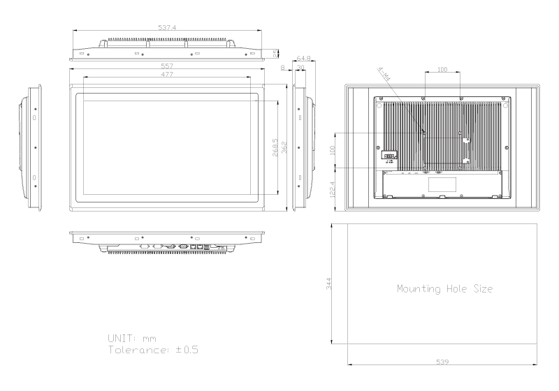

Габариты панельного компьютера APLEX ARCHMI-821
557x362x64.8 мм
539x344 мм
