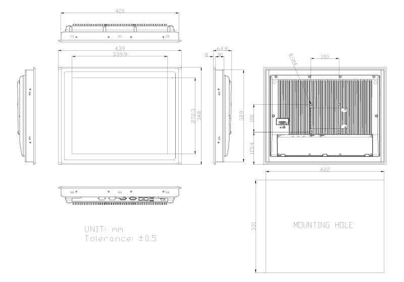

Габариты панельного компьютера APLEX ARCHMI-817P
439x348x64.8 мм
422x331 мм
