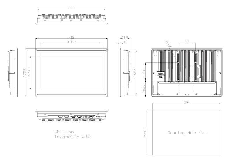

Габариты панельного компьютера APLEX ARCHMI-816P
412x277.5x60.4 мм
394x259.5 мм
