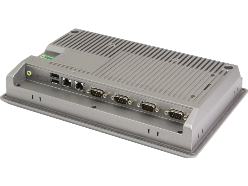

- 10.1″ безвентиляторный панельный компьютер с процессором Intel Celeron N2930 4 ядра по 1.83 ГГц
- Дисплей с разрешением 1280x800 и резистивным сенсором
- Рабочая температура: от -20 до +60
Технические характеристики панельного компьютера APLEX ARCHMI-810
Диагональ экрана | 10.1 ″ |
Яркость, кд/м2 | 350 |
Контрастность | 800:1 |
Время жизни подсветки, час. | 40000 |
Цветность | 16.2M |
Тип сенсора | резистивный |
Контроллер сенсора | USB |
Графика | Intel GMA3600 |
Чипсет | SoC |
Объем ОЗУ, Мб | 4096 |
Тип ОЗУ | DDR3L |
Интерфейс накопителя | SATA |
PCI | mini-PCIe |
Аудио | Realtek ALC662 HD |
Вес (нетто), кг | 1.9 |
Потребляемая мощность, Вт | 11 |

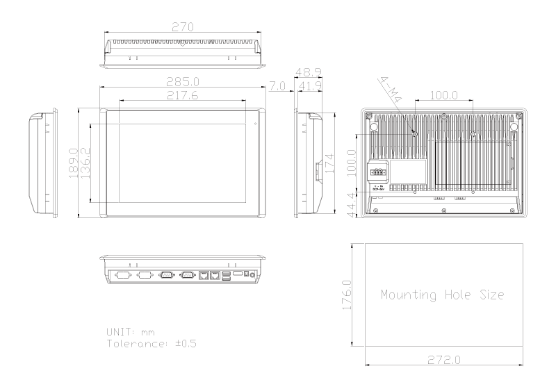

Габариты панельного компьютера APLEX ARCHMI-810
285x189x48.9 мм
272x176 мм

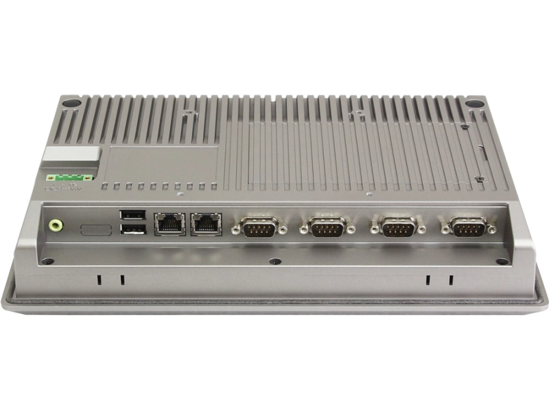

Схема соединения APLEX ARCHMI-810
1 | DCD | RX+ | |
2 | RXD | RX- | |
3 | TXD | TX- | DATA-(B) |
4 | DTR | TX+ | DATA+(A) |
9 | RI/5V/12V(выбор-JP1) |
COM2 только RS-232
#pin | Только RS-232 |
1 | DCD |
2 | RXD |
3 | TXD |
4 | DTR |
5 | GND |
6 | DSR |
7 | RTS |
8 | CTS |
