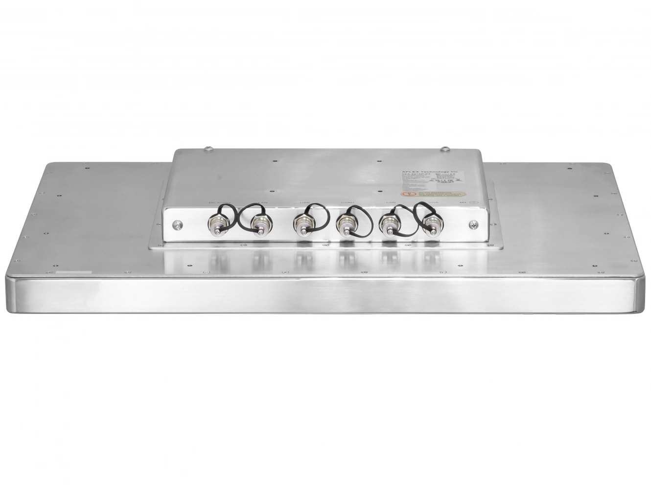

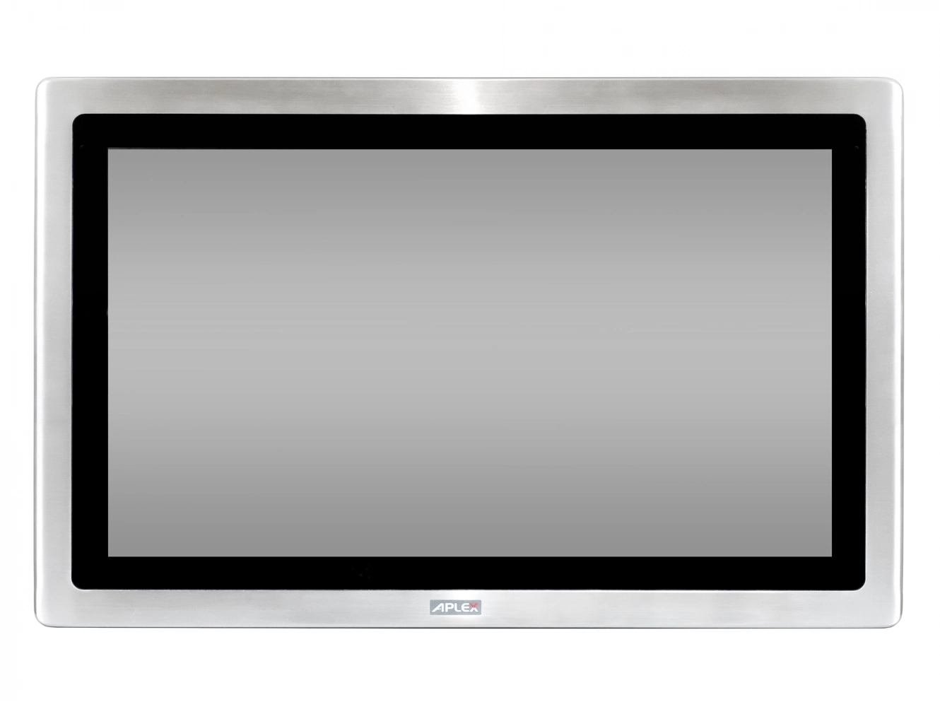

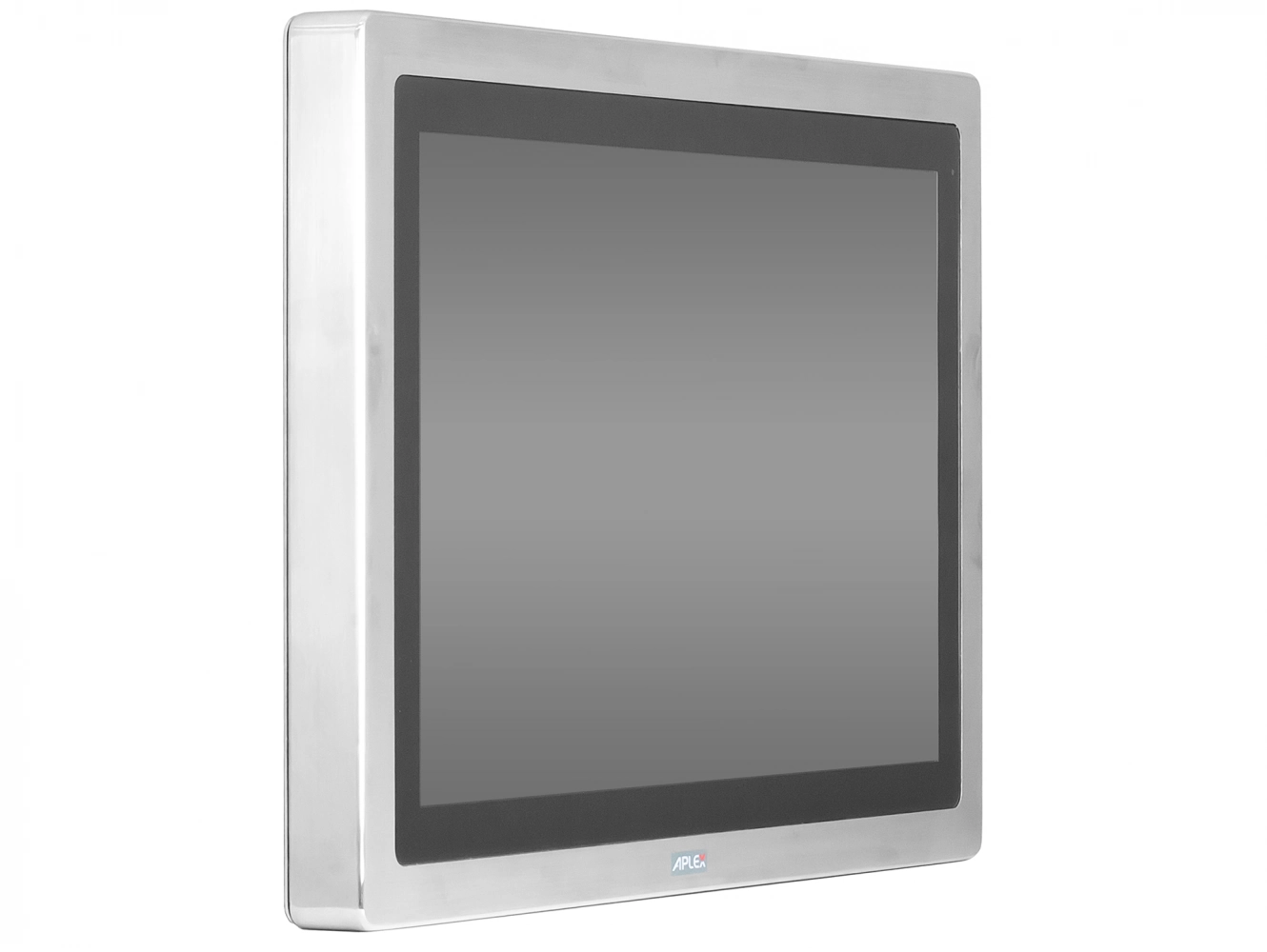

  • Взрывозащищенный сертифицирован ATEX/IECEx зона 2, зона 22 и C1D2/C2D2/C3
  • 21.5" безвентиляторный панельный компьютер с процессором Intel Core i3-6100u/i5-6300u 2.4ГГц
  • Дисплей с разрешением 1920x1080 и емкостным сенсором
  • Hапряжение питания компьютера 9-36 В
  • Копус из нержавеющей стали SUS 316
  • Полная пылевлагозащита корпуса ( IP66 ) — можно мыть струей из шланга со всех сторон
  • Влагозащитные разъемы M12
  • Внутренний слот Internal SD Card, Mini-PCIe (full size)
  • Возможна установка Windows embedded 7, Windows embedded 8.1, Windows 10 IoT ENT LTS

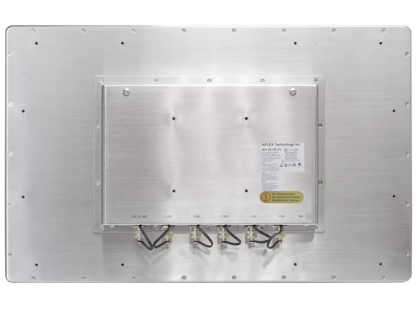

Ethernet 2 x LAN
PCI Mini-PCIe (full size)
Разъем питания Герметичный 3-х штекерный M12-разъем

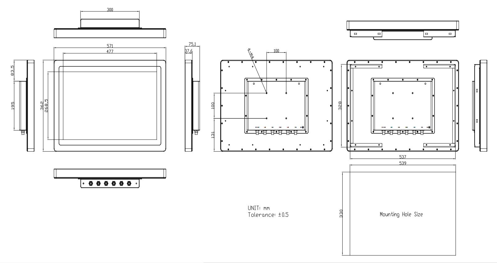

Габариты панельного компьютера APLEX AEx-921AP
Габариты: 571 x 362 x 75.1 мм
Посадочное отверстие: 539 x 330 мм
Габариты AEx-921AP
