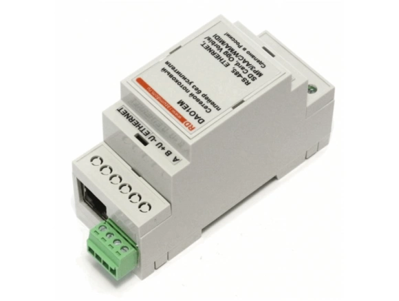

Модуль Аудио Оповещения DAO1EM с интерфейсом MODBUS (TCP и RTU ) воспроизводит звуковые фрагменты с внешнего хостинга и с SD карты памяти, а также непрерывный поток аудио данных.
  • Модуль имеет в своем составе линейный аудиовыход и SD карту, на которой хранятся звуковые файлы в формате MP3
  • Чтобы проиграть файл с заданным номером, достаточно отправить номер этого файла в определенный MODBUS регистр модуля.

Модуль аудио оповещения DAO1EM предназначен для воспроизведения звуковых файлов с установленной SD карты памяти и с внешнего хостинга по протоколу TCP/IP через интерфейс Ethernet.
Модуль имеет следующие особенности:
  • воспроизводит звуковые файлы с установленной на палате SD или SDHC карты памяти объемом до 32 Гб или с внешнего хостинга по протоколу TCP/IP через интерфейс Ethernet;
  • воспроизводит 254 звуковых файлов, предварительно записанных в память;
  • в модуле установлен аппаратный декодер аудио файлов VS1053, который воспроизводит файлы следующих форматов: Ogg Vorbis; MP3; AAC; WMA; MIDI; ADPCM;

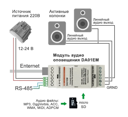

  • выход аудио сигнала: стерео, линейный для подключения к внешнему усилителю через неэкранированное клеммное соединение;
  • команды воспроизведения приходят по интерфейсу RS-485 по протоколу Modbus RTU или через Ethernet по Modbus TCP;
  • Имеет возможность воспроизведения звукового потока от удалённого сервера через интерфейс Ethernet, по соответствующей команде от внешнего управления по Modbus RTU или Modbus TCP;
  • запись аудио файлов на карту памяти производится через ПК или модулем. Файлы для записи берутся с удаленного сервера через интерфейс Ethernet;
  • модуль подключается к шине RS485 по 4 проводному кабелю, включая питание;
  • модуль имеет выход с транзистора для управления внешним УНЧ, включающегося при получении команды воспроизведения. Если внешний усилитель включается, то на выходе появляется напряжение питания (от 9В до 14В) током до 5А. Если внешний усилитель выключается, то на этом выходе будет напряжение 0В;
  • модуль может работать совместно с контроллерами: PWU12 RABBIT, LM3 EVIKA или промышленными контроллерами;
  • Установка в электрощит на DIN рейку шириной 2DIN;

Для модуля можно установить любой IP адрес. Устанавливается он в регистрах, например: HR2=0x10AC и HR3=0x5571 (172.16.113.85). Установить маску, например: HR4=0xFFFF и HR5=0x00FE (255.255.254.0). Установить шлюз, например: HR6=0x10AC и HR7=0x4D70 (172.16.112.77). Затем записать в регистр HR120 значение 1. Отключить и снова включить питание модуля. Модуль будет работать с другим IP адресом.

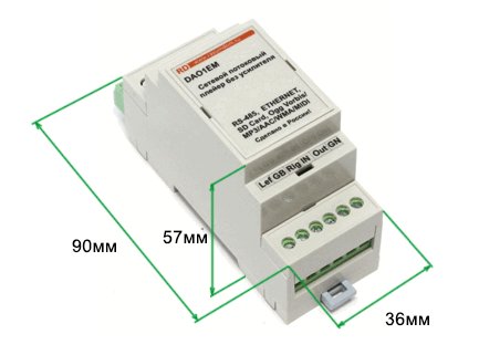

Габариты (ШxВxГ) 36x90x57мм
Источник питания 5-24В DC
Рабочая температура от 0° С до 50° С
Относительная влажность 20 - 90 %
Тип корпуса Щитовой на DIN рейку ширина 35мм (2 units)
Габариты RD DAO1EM
Габариты: 36x90x57 мм
