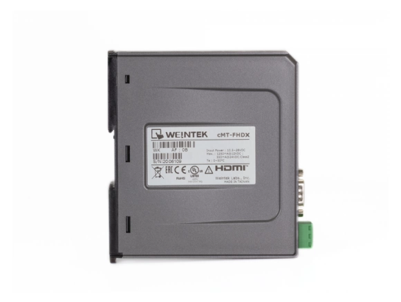

cMT-FHDX-220 - облачный интерфе Weintekйс (HDMI, Full HD, OPC UA, CODESYS)
1 USD = 92.0134 РУБ
cMT-FHDX-220
Аналоги: cMT-FHDX-820

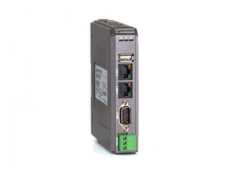

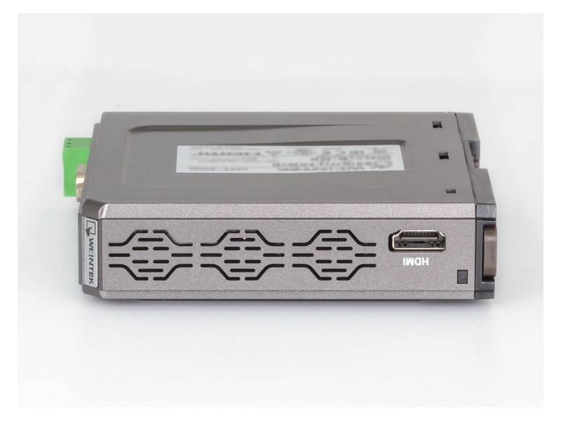

Видео выход с поддержкой разрешения Full HD 1080p
Четырехъядерный процессор Cortex-A17 с высокой производительностью, выделенный 3D-процессор
Воспроизведение видео в высоком разрешении, декодирование видео 1080p H.264
Настраиваемое разрешение для ЖК-мониторов с разным соотношением сторон 16:9 / 4:3

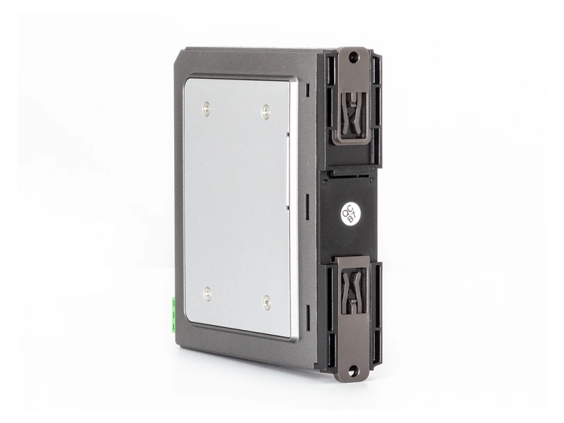

Компактный дизайн и монтаж на DIN-рейку
Безвентиляторная система охлаждения
Встроенная флэш-память 4 ГБ и RTC
Один хост-порт USB
Гигабитный Ethernet порт
Поддержка MPI 187.5K
Управление через веб-браузер, без установки специального ПО (технология WebView).
Технические характеристики облачного интерфейса Weintek cMT-FHDX-220
Разрешение 1920x1080 (настраивается под ЖК-мониторы 16:9 / 4:3)
Процессор Quad-core RISC 1.6GHz
Частота 1600 МГц
Объем ОЗУ 1000 Мб
Flash (встроенный) 4 Гб
RTC ( часы реального времени ) Есть
USB хост USB 2.0 x 1
USB клиент Нет

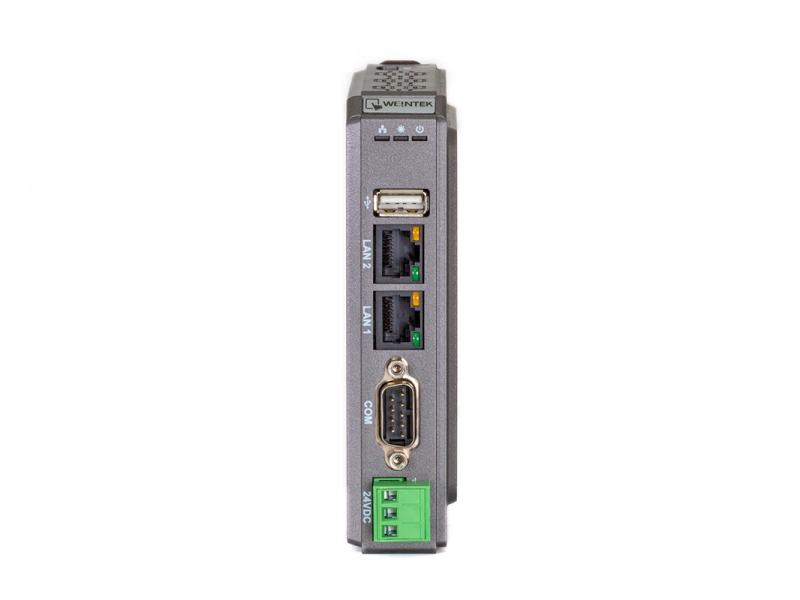

Ethernet LAN 1: 10/100/1000 Base-T x 1 ; LAN 2: 10/100 Base-T x 1
Последовательный интерфейс COM1: RS-232; COM2: RS-485 2W/4W; COM3: RS-485 2W;
CAN Bus Нет
Поддержка Modbus да
HDMI 1920x1080 (настраивается)
Поддержка OPC UA OPC UA Сервер(опционально)/клиент
Подключение к серверу баз данных MySQL, MS SQL Сервер
Материал корпуса Пластик
Вес (нетто) 0.24 кг
Крепление на стену монтаж на 35 мм DIN рейку
EasyAccess Опционально
Codesys Опционально
Максимальный размер проекта 64 Мб
Потребляемый ток 850mA@24VDC
Развязка по питанию Есть
Сопротивление изоляции Более 50 MΩ при 500 V постоянного тока
Пробивная прочность корпуса 500VAC (1 мин.)

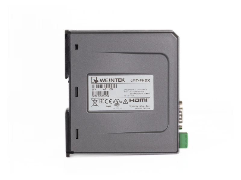

Напряжение питания 24±20%VDC
Виброустойчивость 10 to 25Hz (X, Y, Z направление 2G 30 минут)
Относительная влажность 10%~90% (без конденсата)
Сертификаты CE E marked, UL Application in progress

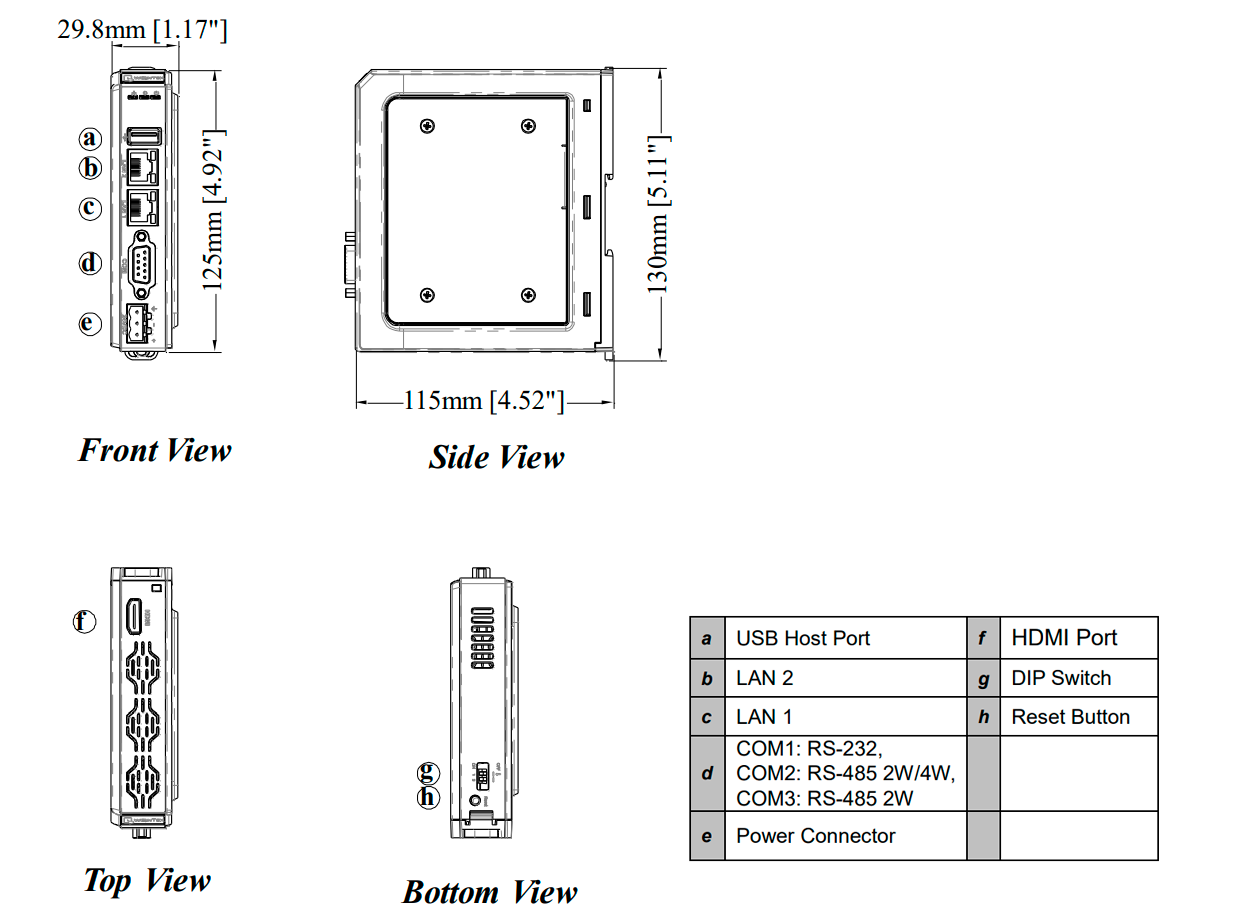

Габариты облачного интерфейса Weintek cMT-FHDX-220
Габариты cMT-FHDX-220
Схема соединения Weintek cMT-FHDX-220
COM2[RS485]
COM3[RS485]
Pin #COM1 (RS232)COM2 (RS485 2W)COM2 (RS485 4W)COM3 (RS485 2w)
1Data+(A)
2 RXD
3 TXD
4 Data-(B)
5 GNDGNDGNDGND
6 Data+(A)RX+
7 Data-(B)RX-
8 TX+
9 TX-
