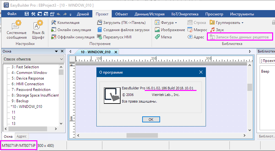

Сообщение IBAH » 22 авг 2024, 18:51
Не могу создать базу рецептов в панели MT8071ip, все кнопочки неактивны, среда разработки Изи Билдер 5
Я так понимаю эта панель не поддерживает рецепты?

Re: Рецепты, MT8071ip и EB5
Сообщение 8bit » 22 авг 2024, 18:54
IBAH писал(а):Не могу создать базу рецептов в панели MT8071ip, все кнопочки неактивны, среда разработки Изи Билдер 5
доступность опций в модели смотрите тут https://www.rusavtomatika.com/weintek-stavnenie-seriy/
а вообще всё уже давным давно расписано Список форумов ‹ Weintek ‹ Часто задаваемые вопросы по Weintek (F.A.Q.) >> База рецептов: что это такое и как этим пользоваться?
просто надо погуглить немножко ...
Сообщение IBAH » 22 авг 2024, 19:45
Эту ссылку яндекс вывали
вает первой
Но присутсвует противоречие
по этой ссылке написано, что поддерживает https://www.rusavtomatika.com/weintek-stavnenie-seriy/
а здесь написано, что не поддерживает
Короче, все что связано с рецептами у меня неактивно
Сообщение dimensy » 22 авг 2024, 21:30
Ну, обновитесь на 6 билдер

Сообщение 8bit » 23 авг 2024, 10:44
IBAH писал(а):Но присутсвует противоречие
верно подмечено
топик писался в 2020 году, а в 2021 Weintek расширила возможности iP серии
в любом случае список поддерживаемых функций всегда смотрите в Appendix A в Руководстве пользователя EasyBuilder Pro, а топик ща подправим
Сообщение IBAH » 23 авг 2024, 18:24
верно подмечено
в любом случае список поддерживаемых функций всегда смотрите в Appendix A в Руководстве пользователя EasyBuilder Pro, а топи ща подправим
Проще говоря, ЕВ6 поддерживает рецепты в ip-серии, а ЕВ5 не поддерживает
Сообщение 8bit » 26 авг 2024, 10:34
IBAH писал(а):Проще говоря, ЕВ6 поддерживает рецепты в ip-серии, а ЕВ5 не поддерживает
это утверждение неверно
Сообщение IBAH » 28 авг 2024, 00:03
Странно.
У меня ЕВ6.07. Работа с рецептами на вкладке Данные/История.
