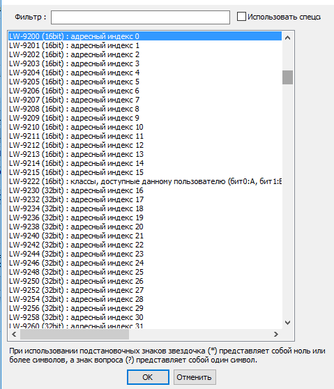

Соответствующий адрес 16-разрядного индексного регистра от 0 до 15: от LW-9200 (16 бит) до LW-9215 (16 бит). Максимальный диапазон смещения составляет 65536 слов.
В системе зарезервированы следующие индексные адреса:
16-разрядные индексы от 0 до 15: от LW-9200(16bit) до LW-9215 (16bit). Максимальный диапазон смещения составляет 65536 слов.
32-разрядные индексы от 16 до 31 LW-9230 (32bit) до LW-9260 (32bit). Максимальный диапазон смещения составляет 4294967296 слов.

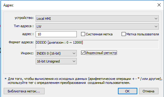

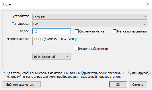

Если не установлен флажок [Индексный регистр], система будет напрямую читать / записывать указанный адрес (в нашем случае LW-10)
Если установлен флажок [Индексный регистр], то адрес объекта будет являться суммой LW(10 + значение INDEX 0).
Если данные в [LW-9200] (Зарезервированный системой адрес INDEX 0) равны «5», назначенный адрес будет [LW (10 + 5)] = [LW-15].

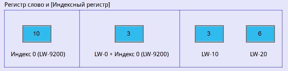

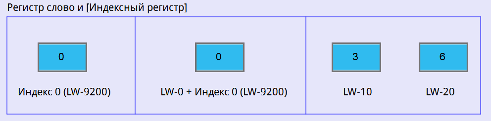

Ниже приведен пример использования регистра Слово и [Регистр индекса]. Значение в [LW-0] равно 0; [LW-10] равно 3; [LW-20] равно 6, результат:
В результате система сложит значение в Индексном регистре (LW-9200) с адресом [LW-0]. Так как значение LW-9200 = 0, то: : [LW0 + индекс 0] = читать [LW-0] = 0
Если значение в Индексном регистре (LW-9200) будет равно 10, то: [LW0 + индекс 0] = читать [LW-10] = 3

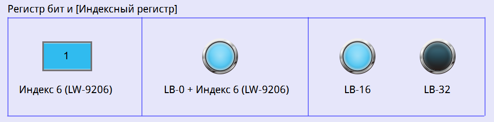

Ниже приведен пример использования регистра Бит и [Регистр индекса]. Значение в [LB-16] равно ON; [LB-32] равно OFF. Поскольку 1 слово равно 16 битам, добавляя 1 в регистр индекса, смещение составляет 16 бит.
Если Индекс 6 (LW-9206) установлен в 1, то переключатель [LB-0 + Индекс 6] считывает LB-16, который находится во включенном состоянии.
Если Индекс 6 (LW-9206) установлен на 2, то переключатель [LB-0 + Индекс 6] считывает LB-32, который находится в состоянии OFF.
