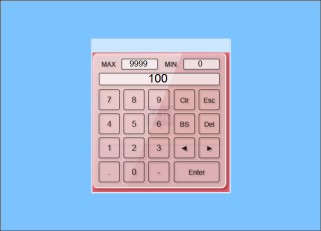

6.2.1 Тип: базовое окно
Этот тип используется чаще остальных. Кроме основного экрана, тип может использоваться для следующих целей:
  1. В качестве фона (background) для других окон.
  2. Окно с клавиатурой.
  3. Всплывающее окно для объекта типа «функциональная кнопка» (function key).
  4. Всплывающее окно для объектов [Direct window] и [Indirect window].
  5. Заставка (screen saver).

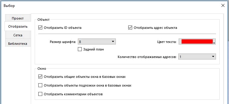

При редактировании проекта, выберите в меню [Файл] » [Предпочтения] » [Отобразить] » [Окно]. Отметьте или снимите галочку у [Отобразить общие окна в базовых окнах]. Эта настройка помогает избежать перекрытия объектов, расположенных в базовом окне и общем.

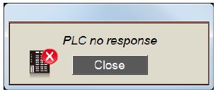

Окно No. 5: PLC Response “Ответ контроллера”
Если соединение между ПЛК и панелью прерывается, то автоматически всплывает это окно. Это окно можно выключить с помощью системных регистров.

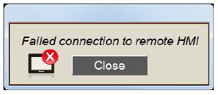

Окно No. 6: HMI Connection - окно сообщений соединения с панелью
Появляется автоматически при разрыве соединения с удаленной панелью оператора.

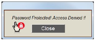

Окно No. 7: Password Restriction - предназначено для сообщения о необходимости ввода пароля
В случае, если у пользователя недостаточно прав доступа к объекту, окно 7 появится автоматически в соответствии с заданными параметрами безопасности.

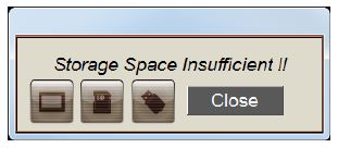

Окно No.8: Storage Space Insufficient - предназначено для сообщения о малом объеме оставшейся памяти
Окно появляется автоматически, когда заканчивается свободное пространство внутренней памяти панели, USB-накопителя или флэш-карты. (Когда остается менее 4 MB)
Следующие системные регистры можно использовать для проверки наличия свободного пространства в панели, на USB диске, или на SD карте
  • [LW-9072] текущий объем свободной памяти панели (Кбайт)
  • [LW-9074] текущий объем свободной памяти карты (Кбайт)
  • [LW-9076] свободное пространство USB-накопителя(Кбайт)
Для проверки наличия свободного пространства можно использовать специальные системные регистры.
Эти регистры устанавливаются в ON когда памяти остается менее 4 MB.
  • [LB-9035] оповещение о малом объеме памяти панели (когда состояние ON)
  • [LB-9036] оповещение о малом объеме памяти карты SD (когда состояние ON)
  • [LB-9037] оповещение о малом объеме памяти USB-накопителя (когда значение ON)

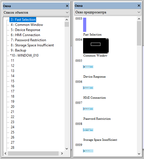

6.3 Создание, настройка и удаление окна
Для просмотра всех имеющихся окон существует панель окон [Дерево окон]. Панель работает в двух режимах: список объектов и окно предпросмотра.
[Список объектов] отображает номера окон и их имена.
Открытые окна отмечены звездочкой(*). Нажмите (+) чтобы посмотреть ID, адрес и описание окна.
[Окно предпросмотра] отображает миниатюры окон.

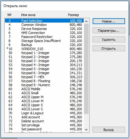

Еще один способ создать окно: Зайдите в меню [Просмотр] » [Открыть окно] и нажмите кнопку [Новое]. Выберите тип окна и нажмите [OK].
Способы вызвать диалог настройки окна [Параметры окна]:
  • Кликните правой кнопкой мыши по номеру окна в дереве окон и выберите [Параметры].
  • В меню [Просмотр] » [Открыть окно] выберите окно и нажмите [Параметры].
  • В нужном окне щелкните правой кнопкой мыши в месте, не занятом другими объектами, и нажмите [Атрибут].

Для открытия существующего окна можно использовать:
  • Двойной щелчок по номеру окна в дереве окон.
  • В дереве окон выбрать окно и, затем, щелчком правой кнопкой мыши открыть меню и выбрать [Open].
  • В меню [Просмотр] » [Открыть окно] выберите окно и нажмите [Открыть]
Закрытие или удаление существующего окна:
  • В дереве окон выбрать окно, щелчком правой кнопкой мыши открыть меню и выбрать [Закрыть] или [Удалить].
  • В меню [Просмотр] » [Открыть окно] выберите окно и нажмите [Удалить].
  • Чтобы удалить окно сперва закройте его.

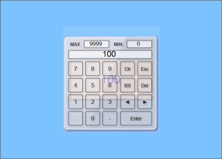

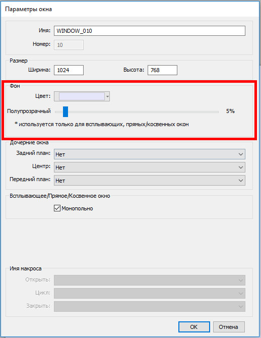

В моделях серии cMT поддерживается прозрачность окон. Прозрачность можно добавлять к всплывающим окнам, прямым, косвенным, окнам клавиатуры. На скриншотах ниже показаны настройки прозрачности и результаты их применения:
Пример прозрачности 40%:
Пример прозрачности 90%:

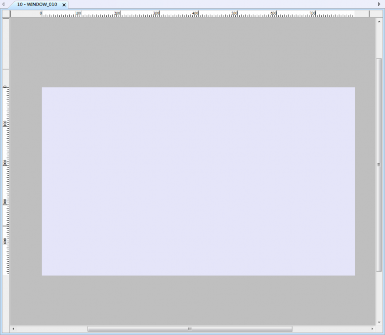

image Как показано на скриншоте, в окне редактирования есть две области: светло-сиреневый прямоугольник - это видимая на панели область и серая область - невидимая.
Объекты, расположенные в серой зоне, будут не видны на панели. Невидимые объекты, например, такие как "Передача данных", "Текстовые объекты для комментариев", можно располагать в невидимой области, чтобы не перекрывать другие объекты в редактируемой области, что может добавлять сложности при редактировании. Расположение таких объектов в невидимой области не влияет на их функционирование.

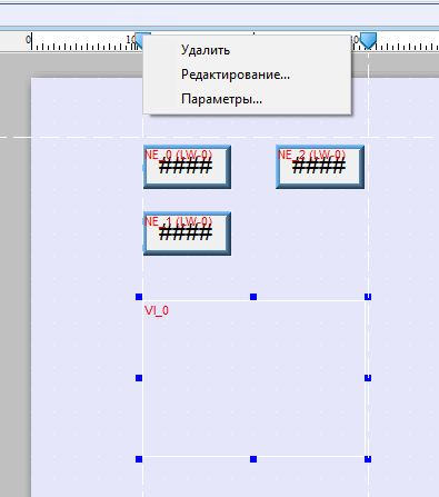

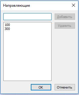

6.5.2 Линейка
Чтобы добавить линейки в верхней части и слева в панели редактирования установите галочку [Просмотр] » [Линейка].
Можно добавить направляющие щелчком правой кнопки мыши на линейке. Объекты будут автоматически прилипать к направляющим при изменении размеров или перемещении.
Удалить Удалить направляющую
Редактирование...
Настроить положение направляющей
Параметры...
Удаление и добавление направляющих
Цвет и стиль направляющих

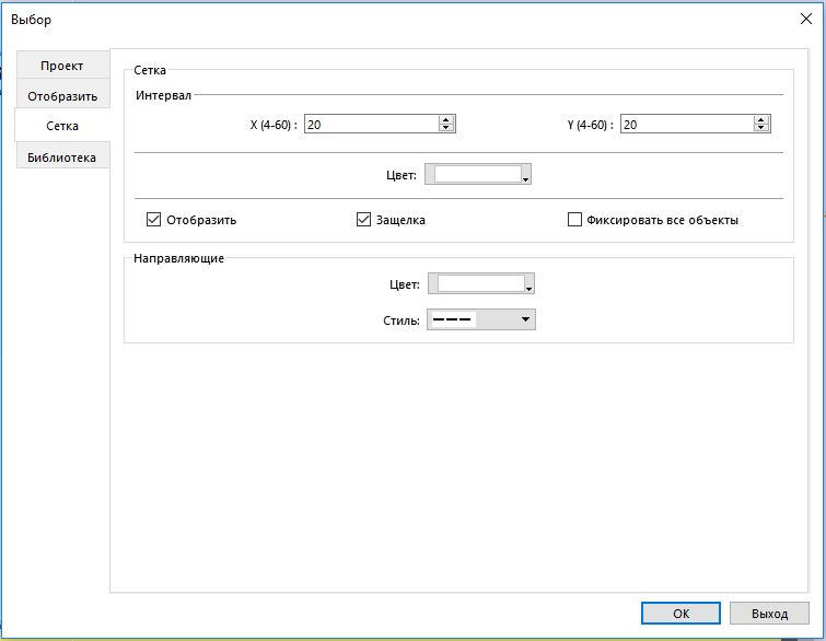

Выберите [Файл] » [Предпочтения] » [Сетка] для открытия окна настроек цвета и стиля направляющих.
