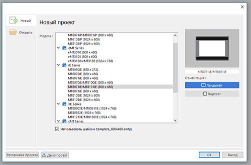

1. Запустите EasyBuilder Pro и выберите вкладку "Новый".
2. Выберите[Модель] и отметьте[Использовать шаблон].

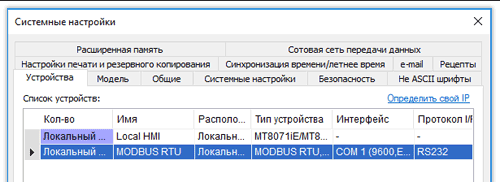

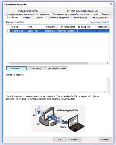

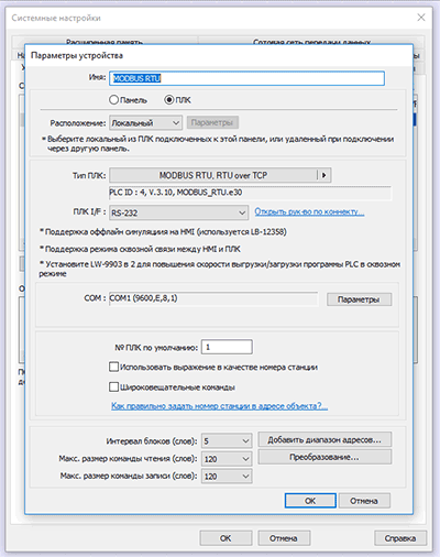

3. На вкладке [Устройства] нажмите [Создать].
4. Выберите модель и установите параметры
5. Новое устройство добавлено в [Список устройств].

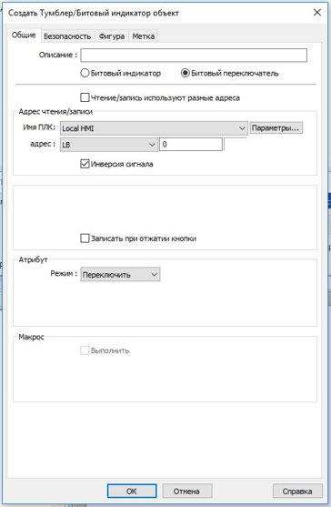

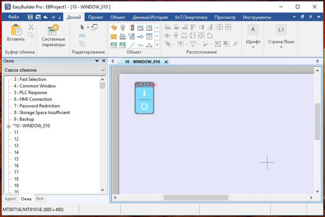

6. Создайте проект, щелкните «Toggle Switch» , как в примере, и задайте адрес.
7. Разместите объект в редактируемом окне. Проект с одним объектом создан.

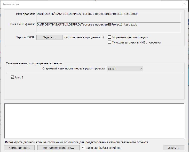

1. Для сохранения файла .emtp щелкните [Файл/File] » [Сохранить/Save] на панели инструментов EasyBuilder Pro.
2. Нажмите на панели инструментов [Проект/Project] » [Компиляция/Compile] для проверки корректности проекта и получения файла из файла с расширением ".emtp" файла ".exob", который можно загружать в панель.
Для серии c cMT расширением файла проекта является ".cmtp", а расширение скомпилированного файла - .cxob.
3. Для использования нескольких языков, их необходимо сначала настроить в библиотеке меток. В процессе загрузки проекта в панель выберите только необходимые языки. Если файл скомпилирован успешно, появится диалоговое окно.

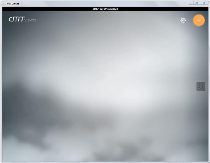

3.5 Программа просмотра cMT Viewer
Данная программа подключается к cMT серверу (cMT-SVR) по сети, похожей на cMT Viewer App на iPad. Для запуска программы необходимо запустить cMTViewer.exe, следуя мастеру установки. Или можно нажать [Tools] » [cMT Viewer] на панели инструментов EasyBuilder Pro.

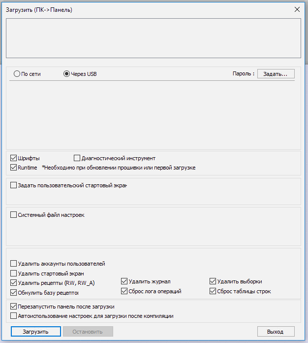

3.6 Загрузка проекта в панель (ПК->Панель)
Ниже описано четыре способа загрузки проекта в панель.
Для серии cMT-SVR доступен только способ, описанный в п.3.6.1.
Если вы используете кабель mini USB для загрузки проекта в панель, то не подключайте одновременно ПЛК, чтобы избежать взаимных помех.

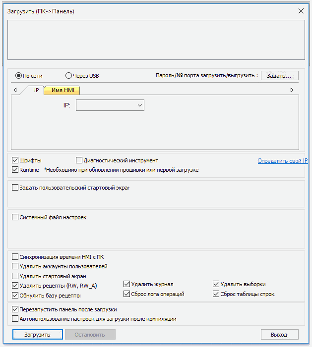

3.6.1 Настройки в EasyBuilder Pro
1. Нажмите [Проект] » [Загрузить(ПК->Панель)] в панели инструментов EasyBuilder Pro. Убедитесь в правильности всех настроек.
2. Выберите[По сети(Ethernet)], задайте пароль и IP для панели.

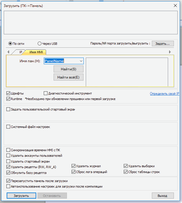

Параметры настройки Описание
Runtime Поставьте флажок для обновления программного ядра панели. При первой загрузке файлов или в случае, если данная версия EasyBuilder Pro обновлена, загрузите программные средства до загрузки файлов в панель.
Шрифты (Font files) Загрузите шрифты, используемые в проекте.
EasyAccess 2.0 Загрузите драйвер EasyAccess 2.0 в панель (Эта опция возможна только для моделей MT8000iE. Для других моделей EasyAccess 2.0 будет загружен автоматически.)
Задать пользовательский стартовый экран (Use user-defined startup screen) Использование настраиваемого начального экрана Используйте пользовательское изображение для стартового окна. Формат изображения должен быть .bmp
Системный файл настроек (Use system settings file) Загрузите файл с системными настройками для обновления настроек устройства
Синхронизация времени HMI с ПК (Synchronize HMI clock with PC) Синхронизируйте таймер панели с ПК при загрузке файла проекта
Удаление пользовательских аккаунтов, почтовых контактов и настроек почтовых серверов (Delete existing user accounts, e-Mail contacts and SMTP settings) Отметьте флажки напртив пользовательских аккаунтов, адресов почты и настроек SMTP перед загрузкой проекта.
Удаление возможно, только если активны следующие опции:
  1. [Системные настройки (System Parameter Settings)] » [Безопасность (Security)] » [Расш.режим безоп-ти (Enhanced security mode)] » [Вначале используйте существующую учетную запись... (Use existing user accounts on HMI first (if existed), Othrewise, use settings below)]
  2. [Системные настройки (System Parameter Settings)] » [e-Mail] » [Вначале используйте существующую учетную запись (Use existing user accounts on HMI first (if existed), Othrewise, use settings below)]
Удалить рецепты (Reset recipe)
Удалить журнал собыий (Event log)
Удалить выборки (data sampling)
Обнулить базу рецептов (recipe database)
Удалить журнал операций (operation log)
Удалить стартовый экран (user-defined startup screen)
Выбранные файлы будут стерты перед загрузкой.
Перезапустить панель после загрузки (Reboot HMI after download)
После завершения процесса загрузки необходимо перезапустить панель.

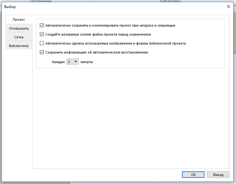

Автоиспользование настроек для загрузки после компиляции (Automatically using current settings to download after compiling) Система скомпилирует и загрузит проект в соответствии с последними настройками панели. Более подробная информация предоставлена в следующей части.
Для серии cMT-SVR выбор флажков [Прошивка(Firmware)] и [Шрифты (Font files)] недоступен.
1. На панели инструментов EasyBuilder Pro нажмите [Файл] » [Предпочтения].
2. Выберите [Автоматически сохранять и компилировать проект при загрузке и симуляции].
3. На панели инструментов EasyBuilder Pro нажмите [Сохранить], затем [Загрузить].
4. В диалоговом окне выберите флажок [Автоиспользование настроек для загрузки после компиляции].
5. Нажмите[Загрузить].
6. После завершения в следующий раз при нажатии [Загрузить] система автоматически загрузит проект в соответствии с последними настройками панели.
3.6.2 Использование имени HMI
1. Перейдите к [System settings] в панели и задайте имя панели.
2. Выберите имя панели на компьютере и начните загрузку. Чтобы воспользоваться кнопкой [Найти(S)], введите сначала имя панели для поиска. Кнопка [Найти всё(E)] осуществляет поиск всех панелей в той же подсети.

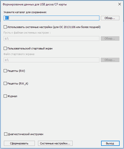

3.6.4 Использование USB-накопителя или карты памяти SD
Далее описано, как загрузить проект с использованием USB-накопителя карты памяти SD.
1. На панели инструментов EasyBuilder Pro нажмите[Проект] » [Создание файлов загрузки].
2. Вставьте внешнее устройство, например, карту памяти SD или USB диск в панель.
3. Выберите[Download] и введите пароль.
4. После подтверждения пароля будет показан путь во внешнем устройстве. (pccard: SD Card; usbdisk: USB Drive).
5. Выберите путь, содержащий проект, и нажмите [OK] для начала загрузки.
Во время загрузки выберите из созданных файлов вышестоящий каталог. Для структуры, приведенной выше, выберите disk_a_1, а не mt8000ie.
Для сохранения настроек оборудования, созданных EasyBuilder Pro, на карте памяти SD или USB диске и дальнейшей загрузки файла настроек в панель, нажмите [System Settings]. Подробности смотрите в Главе 4.

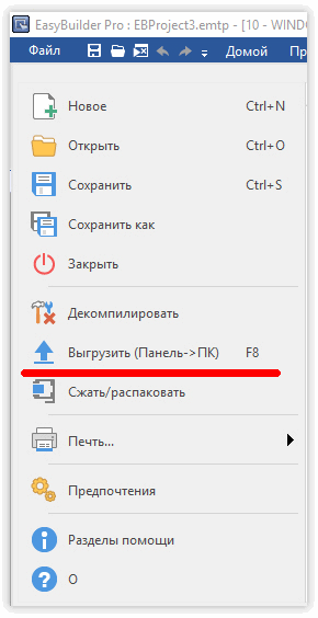

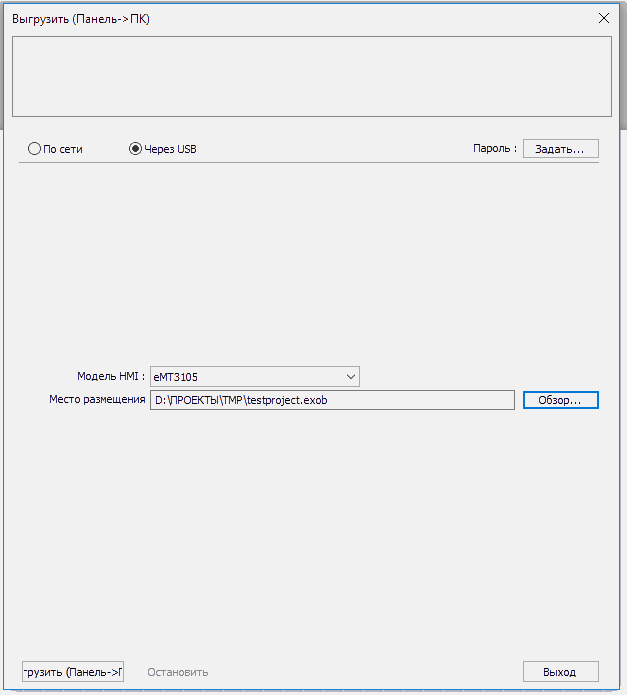

3.7 Загрузка проекта из панели (Панель->ПК)
1. На панели инструментов EasyBuilder Pro нажмите [Файл] » [Выгрузить (Панель->ПК)].
2. Задайте IP и модель панели, местоположение и имя проекта и нажмите [Выгрузить (Панель->ПК)].
