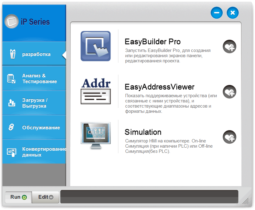

После установки EasyBuilder Pro, сделайте двойной щелчок по ярлыку [UtilityManagerEx] на рабочем столе для запуска. Менджер утилит (Utlity Manager) - это автономная программа для запуска нескольких утилит.
Описание кнопок на синей панели слева
Кнопка Описание
Выбор серии Выберите серию моделей панели оператора. Если серия выбрана неправильно, некоторые функции могут не поддерживаться.
разработка
EasyBuilder Pro: Для создания проектов запустите EasyBuilder Pro.
EasyAddressViewer: Проверьте диапазоны адресов и форматы поддерживаемых ПЛК.
Имитация работы: Подключите панель к ПК при помощи режима онлайн имитации (с ПЛК) или офлайн имитации (без ПЛК).

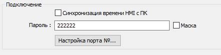

2.2 Пароль, IP-адрес панели
Настройки
Если вы работаете с панелью оператора (HMI) по сети Ethernet или USB, установите пароль, для того чтобы защититься от несанкционированного доступа.
Установите пароль. Установите галочку [Mask], чтобы скрыть пароль.
Запомните пароль, иначе при возврате панели к заводским настройкам, файлы и данные проекта и будут полностью стерты.
Reboot HMI (перезагрузка панели)
Перезагрузите панель, не отключая питание. После перезагрузки система вернется в исходное состояние. Установите корректный IP-адрес при перезагрузке панели по сети Ethernet.

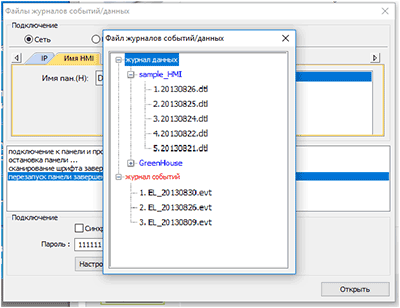

Data/Event Log File Information (Данные/файл архива событий)
После ввода настроек, соединитесь с панелью и проверьте архивные файлы (data log и event log) в панели.

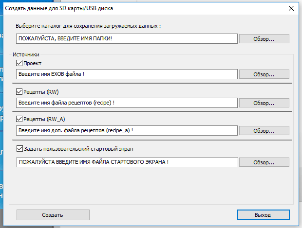

2.3.1 Создание загружаемых данных для карты памяти SD или USB-накопителя
1. Вставьте внешнее устройство (SD карту или USB носитель) в ПК.
2. Назначьте путь сохранения данных.
3. Выберите путь исходного файла.
4. Нажмите [Создать] для создания файлов загрузки.
Файлы-источники будут сохранены во вставленном устройстве для дальнейшей загрузки в панель пользователем без подключения по Ethernet или c помощью кабеля.

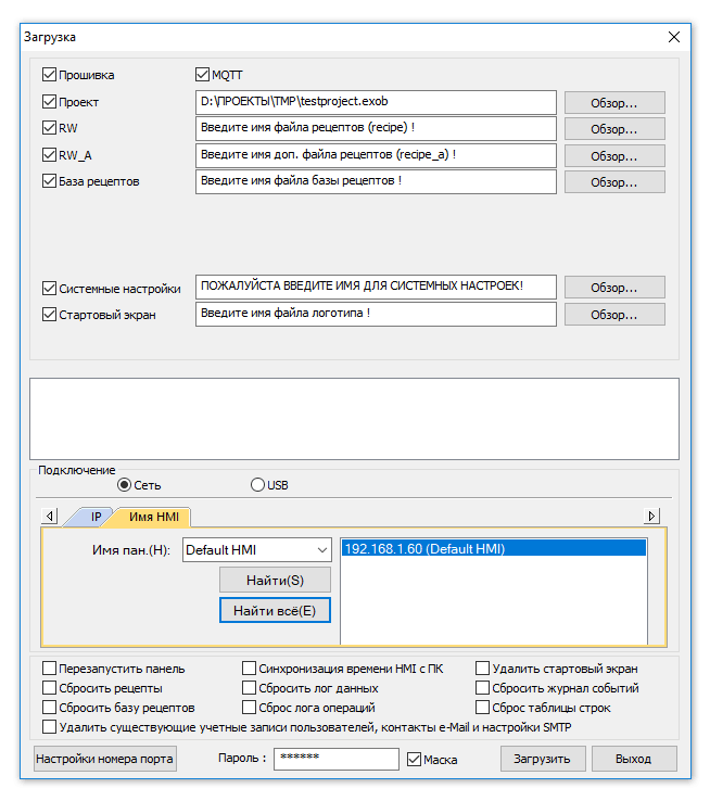

2.4.1 Загрузка
Загрузка исходных файлов в панель по Ethernet или USB-кабелю.
Параметры настройки Описание
Прошивка Отметьте флаг [Прошивка] для обновления базовых программ панели оператора. Это необходимо сделать при первичной загрузке данных в панель.
MQTT Отметьте этот флаг, если MQTT используется в проекте и ЧМИ является брокером.
Проект Выберите файл проекта в формате .exob/.cxob
RW / RW_A Выберите файл рецепта в формате .rcp
База рецептов Выберите файл базы данных рецептов в формате .db
Системные настройки Выберите файл системных настроек формата conf.
Стартовый экран Загрузка файла «.ВМР» в панель. В панели он будет появляться после перезагрузки. Пользователь может использовать логотип
Перезапустить панель
Автоматический перезапуск панели после загрузки
Синхронизация времени HMI c ПК
Синхронизировать врменя с компьютером при загрузке.
Настройки номера порта Выбор порта для загрузки файла проекта по сети Ethernet
Сбросить рецепты / Сбросить базу рецептов / Сбросить лог данных / Сброс лога операций / Удалить стартовый экран
Удалить указанные файлы в панели перед загрузкой

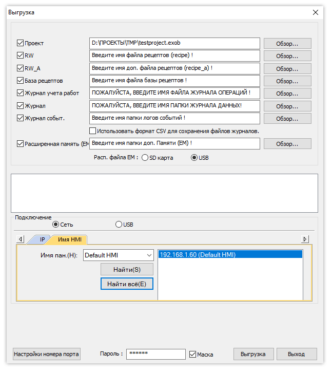

2.4.2 Выгрузка
Выгрузка файлов из панели оператора в компьютер по сети Ethernet или USB-кабелю. Пользователь должен нажать [Обзор] и выбрать путь сохранения файла до выгрузки.
Настройки Описание
Журнал событий Выгрузка файла .evt из панели в компьютер.
Расширенная память (EM) Выгрузка файла .emi из SD карты или USB накопителя в ПК.
Информация о [Проект], [RW / RW_A], [База рецептов] или [Журнал] находится в разделе “2.4.1 Загрузка” данной главы.
Файл будет выгружен в компьютер в формате .exob. Декомпилируйте его в доступный для редактированияв файл формата .emtp/.cmtp и затем откройте его в EasyBuilder Pro.
Для выгрузки архивных данных с внешнего устройства воспользуйтесь протоколом передачи файлов (FTP). Больше информации можно найти в разделе “32 FTP Серверное приложение”.

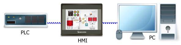

2.6 Проходной режим работы
Эта функция позволяет компьютерным приложениям соединяться с ПЛК через панель оператора. После запуска этой функции, панель оператора работает как преобразователь.
Функция [Pass-through] обеспечивает возможность работы в двух режимах, по сети Ethernet или через COM-порт.
При использовании Ethernet сначала необходимо установить драйвер виртуального последовательного порта.
Подробности в Главе 29 «Функция проходного режима».
