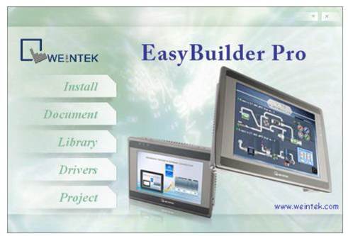

1. Вставьте установочный CD EasyBuilder Pro в CD-привод. Программа установки EasyBuilder Pro запуститься автоматически. Можно также запустить [Autorun.exe] вручную из корневой папки CD-диска. Появится инсталляционное окно, как показано на рисунке.

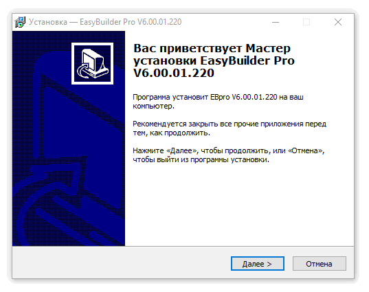

2. Нажмите [Install] и выберите язык для установки, затем нажмите [Далее].
3. Если на компьютере установлены старые версии EasyBuilder Pro, их необходимо удалить перед установкой.

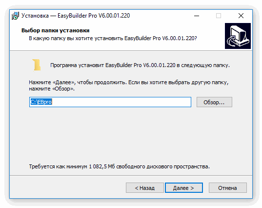

4. Назначьте папку для установки EasyBuilder Pro или выберите папку по умолчанию и нажмите[Далее].

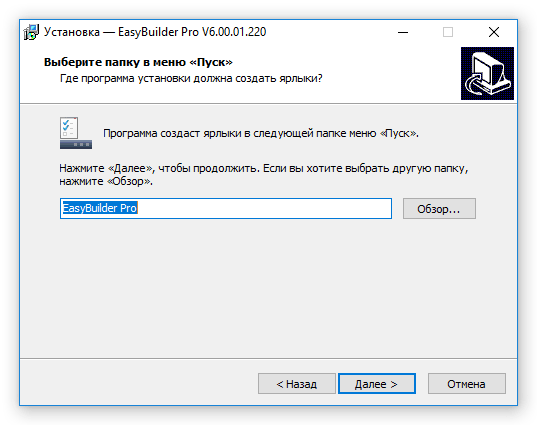

5. Далее выберите папку для стартового меню или используйте папку по умолчанию. Нажмите [Далее].

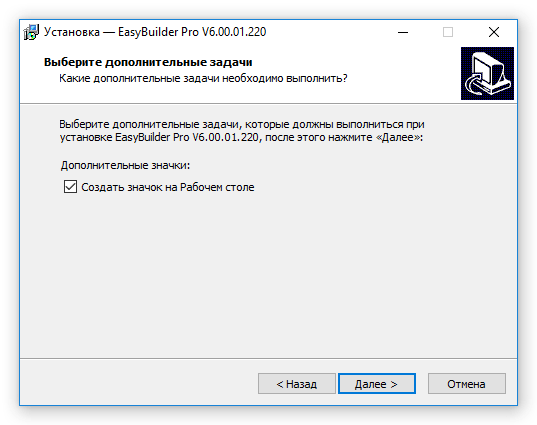

6. Выберите дополнительные задачи, например: [Создать значок на Рабочем столе]. Нажмите[Далее].

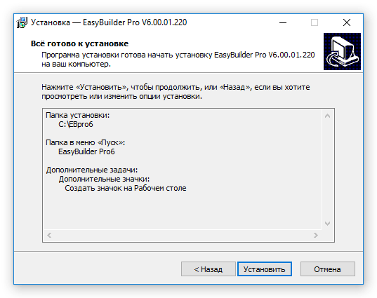

7. Подтвердите все настройки. Для внесения изменений нажмите [Назад]. Для начала установки нажмите [Установить].

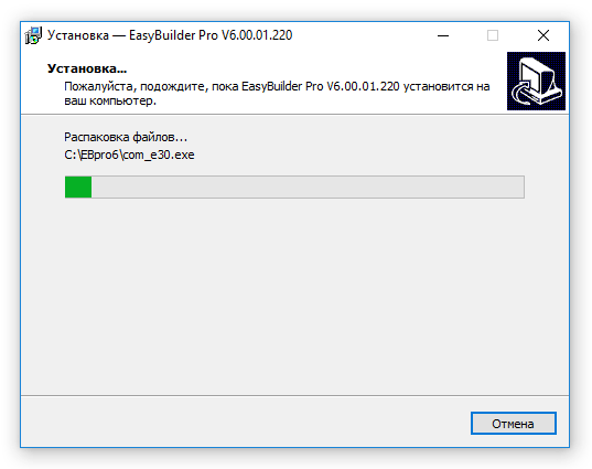

8. Установка выполняется.

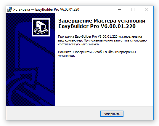

9. Нажмите [Завершить], чтобы завершить установку.
10. Для быстрого запуска программы используйте меню [Пуск] » [Все программы] » [EasyBuilder Pro].
