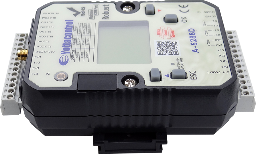

ПЛК, PLC, программируемые логические контроллеры Yottacontrol, бюджетные контроллеры, со склада
PLC, контроллеры A-52x
ЦЕНА от
192 USD
ПЛК, PLC, программируемые логические контроллеры Yottacontrol серия A-52, бюджетные контроллеры, со склада ПЛК, PLC, программируемые логические контроллеры Yottacontrol серия A-52, бюджетные контроллеры, со склада ПЛК, PLC, программируемые логические контроллеры Yottacontrol серия A-52, бюджетные контроллеры, со склада ПЛК, PLC, программируемые логические контроллеры Yottacontrol серия A-52, бюджетные контроллеры, со склада ПЛК, PLC, программируемые логические контроллеры Yottacontrol серия A-52, бюджетные контроллеры, со склада
 Наличие: под заказ

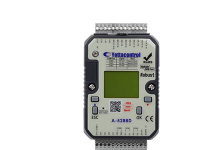

Все с ЖК-дисплеем и Wi-Fi.
Оптимальное соотношение цены и качества

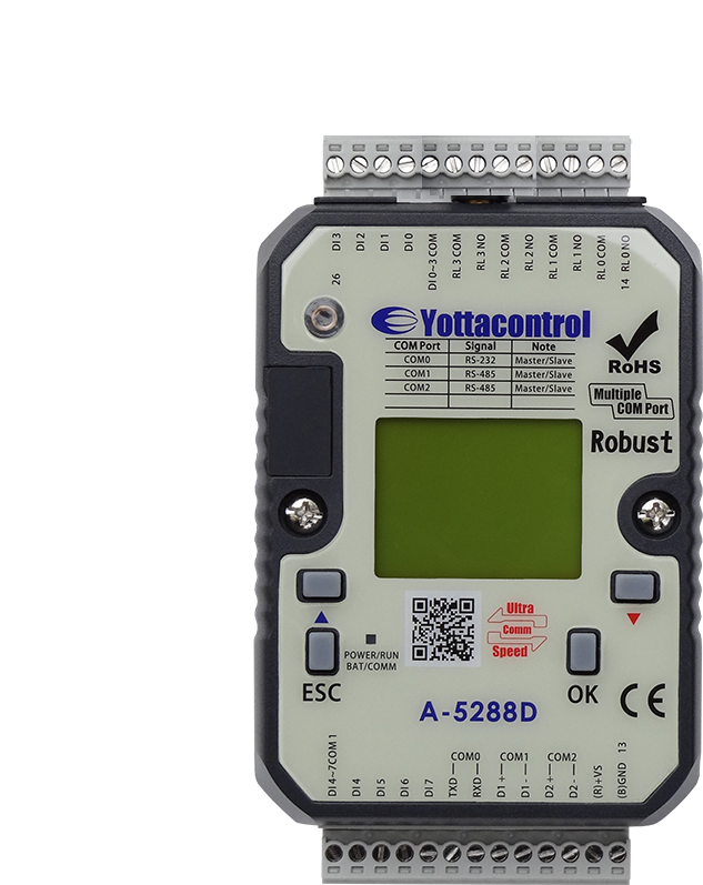

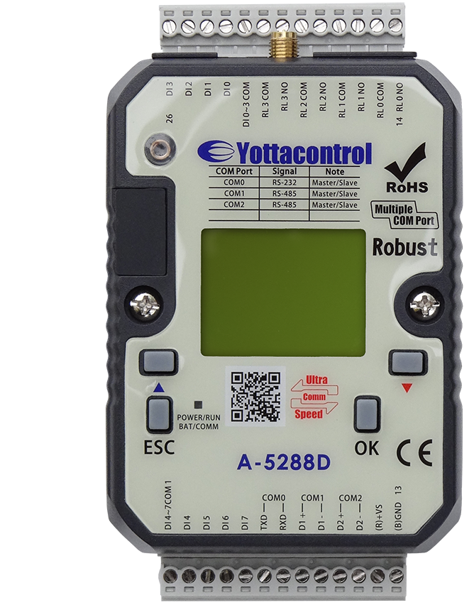

Дискретные входы: 2 / 4 / 8DI, низкий уровень < 2VDC, высокий уровень > 4VDC
Дискретные выходы: 4
Аналоговые входы: - / 4AI(0~10VDC) / 4 AI 0~20mA/0~10V/датчик(PT-100,J,K...)

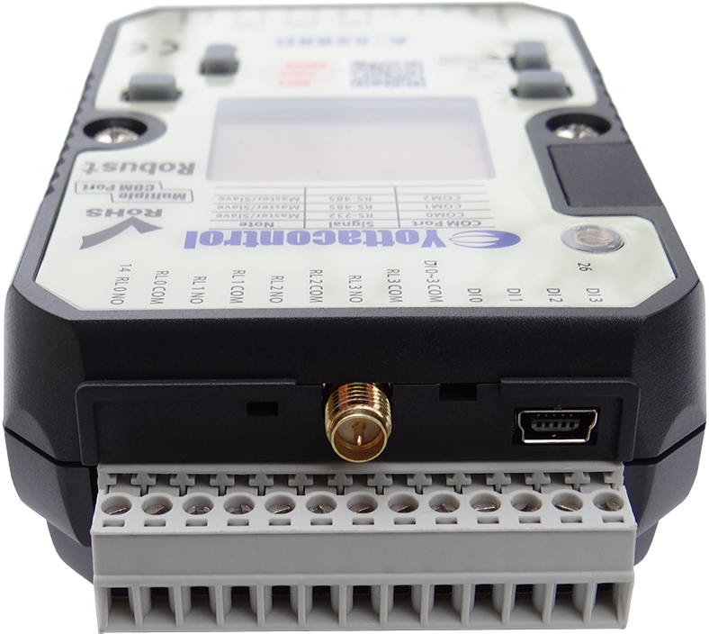

RS-485x1 ( Modbus ), USBx1
10~30 VDC
Бесплатное программное обеспечение
Возможные модификации:
Модель A-5288D A-5288D-T A-5289D A-5289D-T A-5290D
Plc, контроллеры  серии A-52 модель A-5288D Plc, контроллеры  серии A-52 Plc, контроллеры  серии A-52 Plc, контроллеры  серии A-52 Plc, контроллеры  серии A-52 модель A-5290D
Дисплей 2″
Дискретные входы 8DI 4DI 2DI
Аналоговые входы 4AI 4AI (датчик)
Дискретные выходы 4DO (реле) 4DO (транзистор) 4DO (реле) 4DO (транзистор) 2DO (PNP)
Аналоговые выходы 2AO
COM-порты 2 x RS-485, 1 x RS-232 1 x RS-485
USB 1 x USB2.0
Wi-Fi 1 x Wi-Fi (до 7 подключений, 2.4GHz IEEE 802.11 b/g)
Наличие под заказ под заказ под заказ под заказ ✔ на складе
Цена Цена по запросу Цена по запросу Цена по запросу Цена по запросу 192 USD

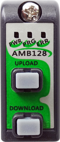

AMB128 — расширение карт памяти

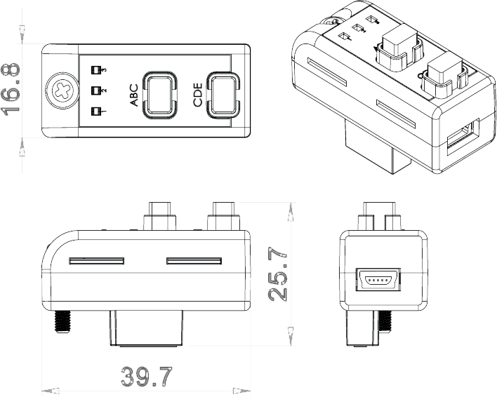

Габариты
25.7*39.7*16.8 мм
Рабочая температура
от -10 до +55 °C
Степень защиты
IP20
