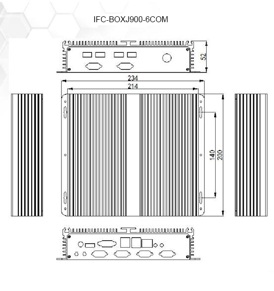

Габариты встраиваемого компьютера IFC-BOXJ900-6COM
Габариты: 234 x 200 x 52 мм
Габариты IFC-BOXJ900-6COM
