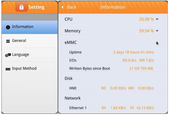

Согласно главе 3.2.1. Prolong the Lifespan of Flash Memory документа Product Security User Manual eng.pdf :
Из-за ограниченного числа циклов записи во внутреннюю флэш-память HMI частая или крупномасштабная запись архивных данных может сократить срок службы флэш-памяти, что приведет к нечитаемости архивных данных и возможному сбою при запуске HMI. Поэтому рекомендуется поддерживать среднюю скорость записи во флэш-память на уровне ниже 1200 КБайт/мин. (Эту информацию можно получить в настройках системы на HMI.

При получении на панели сообщения "Срок службы флэш-накопителя на этом устройстве подходит к концу" Weintek предлагает заменить флэш-память (купить новую панель):
Weintek писал(а):It is unable to hide the message.
It is recommended to backup file, and replace the HMI, since the life of the flash drive is coming to end.
This HMI could not be able to boot one day soon.
