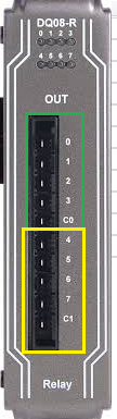

Вопрос:
есть ли у модулей ввода/вывода Weintek поканальная гальваническая развязка?
Ответ:
1) у аналоговых - НЕТ
2) у дискретных входных - ДА
3) у дискретных выходных с двумя блоками реле - блоки между собой изолированы, каналы внутри блока между собой НЕТ
4) у дискретных выходов - НЕТ
P.S.
Если вам известны производители, модели которых имеют такую развязку, сообщите об этом на support@rusavtomatika.com - возможно под давлением конкурентов Weintek добавит такую опцию.
