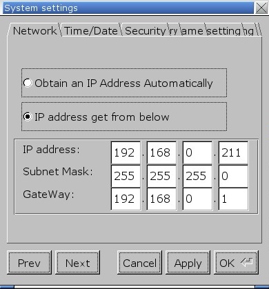

Чтобы настроить панель для удаленного управления через VNC необходимо задать IP-адрес самой панели и включить VNC-сервер.

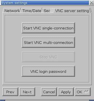

Все это делается через системное меню самой панели. Чтобы попасть в меню, нажимаем кнопку (стрелка) в нижнем правом углу экрана и вводим пароль (по-умолчанию "111111").
Далее, выбираем нужную вкладку параметров: "Network" - для настройки IP-адреса, "VNC server settings" - для настройки VNC-сервера.
Настройка IP-адреса:
Включение VNC-сервера:
Поддерживается два режима работы VNC-сервера: одиночное подключение(single-connection) и множественное подключение (multi-connection). Если планируется подключаться одновременно нескольким клиентам, можно выбрать режим multi-connection.
Здесь же можно настроить пароль на подключение к VNC-серверу, нажав кнопку "VNC login password". По-умолчанию пароль VNC-сервера "111111".

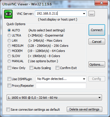

UltraVNC - Свободное программное обеспечение для операционной системы Microsoft Windows, использующее протокол VNC для удаленного управления.
После установки и запуска программы откроется следующее окно:
В верхнем поле необходимо ввести IP-адрес панели и нажать кнопку "Connect".

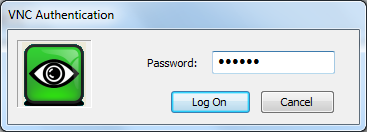

Если по указанному адресу обнаружится VNC-сервер, то появится окно ввода пароля:

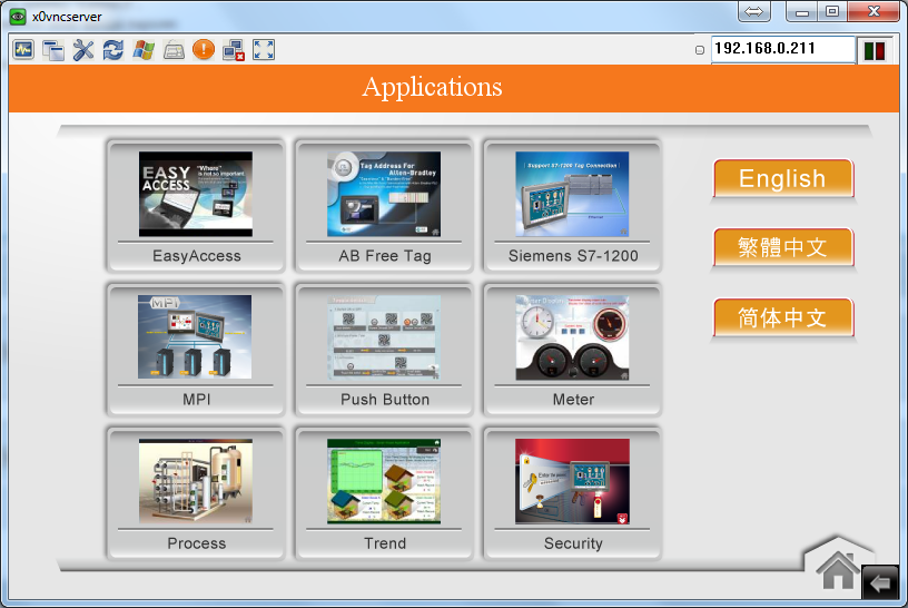

После ввода пароля клиент соединится с панелью и появится текущий экран панели:
Теперь, все, что будет происходить в этом окне, так же будет транслироваться на панель, и даже на нажатия мышью панель будет реагировать соответствующим писком.

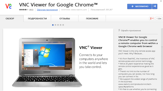

VNC Viewer for Google Chrome - еще один VNC-клиент, устанавливается как расширение для браузера Google Chrome. Простое и удобное мультиплатформенное решение.

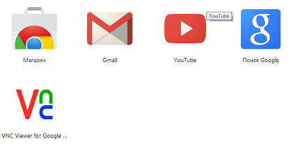

Для установки, из браузера Google Chrome перейдите по ссылке и нажмите "+ БЕСПЛАТНО". Chrome предложит добавить расширение, соглашаемся и ждем конца установки. В приложениях Google Chrome появится новый ярлык приложения VNC Viewer.
