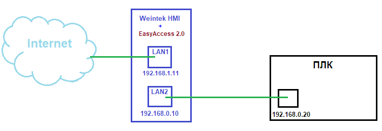

Дано:
1) панель Weintek с двумя LAN портами и активированным EA2.0
2) LAN1 подключен к интернет, имеет ,например, IP адрес 192.168.1.11 и маску подсети 255.255.255.0
3) LAN2 ,например, IP адрес 192.168.0.20 и маску подсети 255.255.255.0 и подключен к ПЛК
Вопрос: можно ли при использовании EA2.0 получить доступ к устройствам на LAN2 (в другой подсети) ?

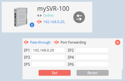

Ответ:да
достаточно указать нужные IP адреса в окне Path-through
