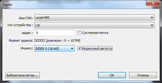

Иногда в панелях Weintek требуется изменять привязку объекта к регистру во время выполнения проекта.
Для этого в EasyBuilder существует механизм индексной адресации.
Во время настройки привязки объекта, нажмите кнопку "Параметры", установите флажок "Индексный регистр" и выберите номер регистра, через который вы будете менять привязку.
Теперь к адресу привязки, заданному в поле "адрес", будет добавляться значение индексного регистра.
Индексные регистры располагаются в памяти панели начиная с адреса LW-9200, всего таких регистров доступно 32. Полную карту адресов смотрите в библиотеке адресных меток.
