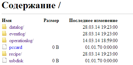

К примеру, IP-адрес панели - 192.168.0.2, тогда в браузере набираем "ftp://192.168.0.2" вводим имя пользователя "uploadhis" и пароль ("111111").
После подключения можно увидеть примерно следующее:
Как видно из рисунка, нам доступно 3 типа журналов: выборки данных (datalog), события (eventlog) и операции (operationlog). Это те данные, которые находятся во внутренней памяти панели. Если проект сохраняет какой-либо журнал на внешний носитель, то этот журнал следует искать именно на внешнем носителе.
Кроме того, доступны рецепты. Рецепты (файлы “recipe.rcp” и “recipe_a.rcp”) можно обновлять, но после этого необходимо перезагружать панель, иначе через минуту файлы рецептов заменятся старыми файлами.
