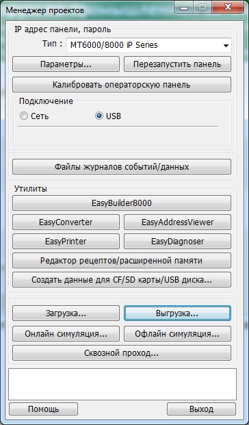

2. Если имеется панель оператора с загруженным в нее проектом.
Нужно выгрузить проект из панели. Для этого можно воспользоваться утилитой Project Manager из состава программ EasyBuilder8000.
Нажмите кнопку "Выгрузка". Выберите способ подключения (Сеть, или USB), укажите файл в который будет сохранен проект и нажмите "выгрузить".

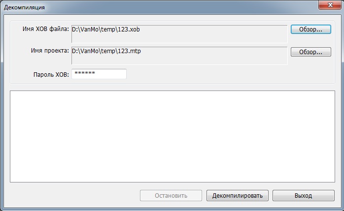

Полученный файл xob нужно декомпилировать в программе EasyBuilder Pro. Заходим в меню Инструменты\Декомпиляция,
выбираем наш xob-файл и декомпилируем.
Файл может быть защищен от декомпиляции паролем. Пароль по умолчанию - "111111". Если пароль не подходит, обратитесь к разработчику.
Полученный файл *.emtp можно открывать через меню Файл/Открыть.
