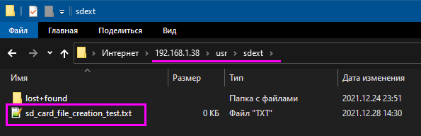

В качестве проверки можно создать скрипт в Basic IDE в секции Init, который создасть пустой файл на SD карте. Если создаст, то точно все ОК с вашей картой и ее можно применять в роутере eWON.
Код: Выделить всё
FS "touch", "/usr/sdext/sd_card_file_creation_test.txt"
Проверить наличие файла на SD карте можно зайдя по FTP на роутер.
Файл дожен быть по пути ftp://ip_адрес_роутера/usr/sdext/sd_card_file_creation_test.txt
