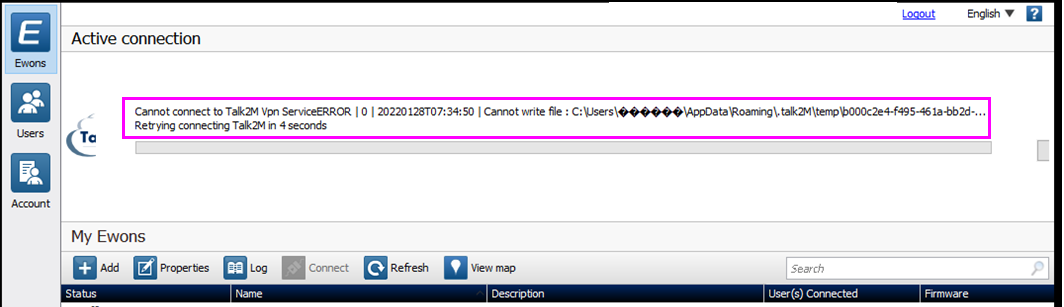

Сообщение 8bit » 31 янв 2022, 14:12
При подключении к роутеру приложение eCatcher пишет "Cannot coonect to Talk2M VPN servise - Cannot write file: C:\Users\^^^^^ ...."
Проблема в "ромбиках" - кириллических символах в пути к файлу (в данном случае имени пользователя Windows, например, Петров необходимо заменить на Petrov). Необходимо использовать только латинские символы.
