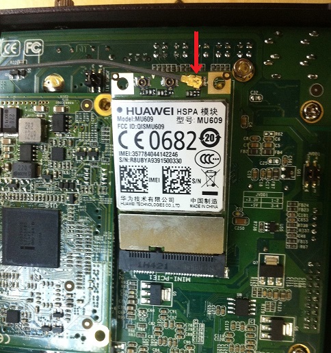

3G-модем HUAWEI MU609 поставляется с кабелем с разъемом SMA под антенну.
Для установки модуля потребуется снять верхнюю крышку IFC-BOX.

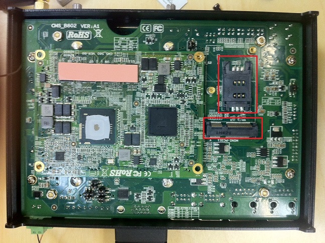

Модуль вставляется в слот MINI-PCIE, здесь же на материнской плате распаян слот для сим-карты.
Разъем для подключения антенны подписан буквой "M" (Main).
