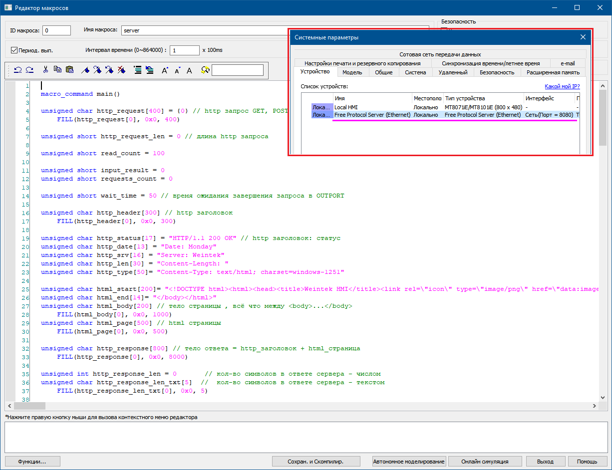

Отправку http сообщений уже рассматривали тут.
А можно ли реализовать http сервер НА панели, чтобы она отвечала на запросы обычного веб-браузера ?
Оставим за рамками вопросы применимости. Каждый сам на него может ответить.
Рассмотрим саму возможность реализовать свой собственный web сервер на самых простых моделях панелей Weintek.
Для этого нам понадобятся:
1) панель MT серии (в примере использована MT8071iE)
1) устройство Free Protocol Server (Ethernet)
2) EasyBuilder Pro
Условимся, что:
1) наш web сервер будет на все запросы (парсить ничего не будем, на макросах это весьма трудоёмко)
2) отвечать одинаково, жестко заданным ответом (мы будем возвращать значения четырех локальных регистров панели LB-1, LB2, LW-1, LW-2)
3) автоматическое обновление данных на html странице реализуем через тег <meta>
4) общий объеём всех переменных в одном макросе не мбодет быть более 4 килобайт.
Реализация:
1) создадим проект для нужной модели
2) в Системных настройках проекта добавим устройство Free Protocol Server (Ethernet)
3) TCP порт для устройства Free Protocol Server (Ethernet) укажем отличный от 80 (даже на MT серии этот порт оказался занят системой), в нашем примере это 8080
4) создадим макрос, дадим ему имя server, поставим флажок "Период вып." и укажем 1*100 ms
5) в тело макроса добавим следующий код:

В строке 25 макроса мы оформили html страницу по всем правилам, но если вам надо покорочи и понагляднее, то закомментируйте 25 строку и раскомментируйте 26.
В конце макроса мы добавили вывод некоторой отладочной информации (текст запроса, кол-во символов в запросе и т.п.). Когда макроса отлажен всё это можно не выводить.

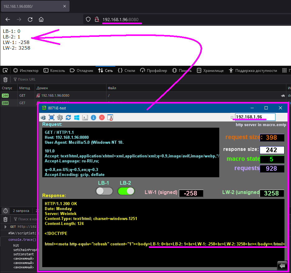

5) Загружаем проект в панели и в браузере обращаемся к ней по IP адресу и порту 8080
Естественно такое же можно реализовать и в cMT/cMT_X серии.
