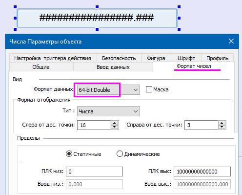

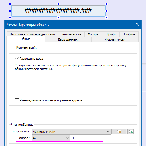

в серии cMT доступны 64-битные форматы чисел (c некоторыми ограничениями, см. примечание).
Для считвания переменной такого формата с устройство по протоколу modbus достаточно указать такой формат числа и соотвествующие регистры подрят будут автоматически считаны и "склеены" в число.

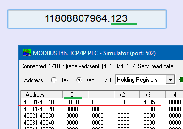

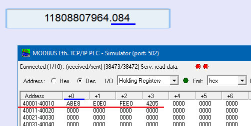

> int64 / uint64
Double - это внутренний тип данных, используемый в вычислениях, при этом мантисса хранится с 52-битной точностью. В результате 15-значные целые числа и часть 16-значных целых чисел могут быть сохранены точно, но сохранение чисел, превышающих это, может привести к потере точности.
В EasyBuilder Pro входные значения, превышающие 48 бит, могут привести к ошибке, поэтому предел ввода определен как 48-битный.
> double
В EasyBuilder Pro верхний/нижний предел для ввода ранее определялся максимальным/минимальным значением double (+/-1,79*10^308), что практически безгранично. Для единообразия верхний/нижний предел ввода также определяется от -2^48 до 2^48.

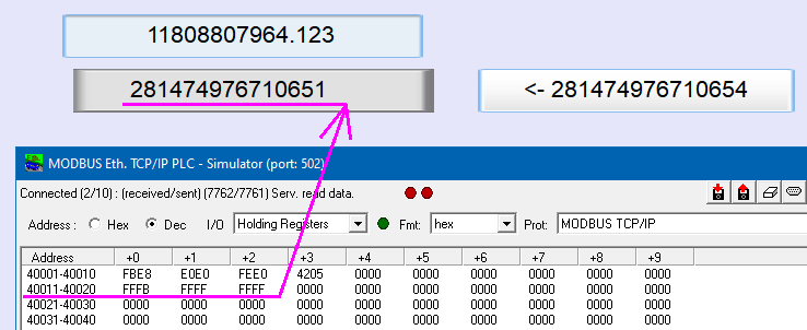

Пример:
Значение
144'115'188'075'855'872 (64-битное беззнаковое) читаемое с ПЛК может быть отображено как
144'115'188'075'855'870 в объекте ЧИСЛО/Numeric с потерей точности.
