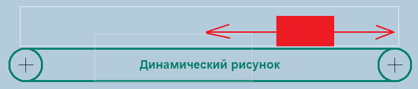

Сообщение 8bit » 15 сен 2023, 11:12
В панелях cMT_X серии есть встроенный JavaScript.
Пара примеров его графически-практического применения в статье Расширение графического функционала панелей Weintek средствами встроенного JavaScript
Альтернатива объекту "Динамический рисунок"
Круговые регуляторы
Максимально была идея нарисовать свой оконный GUI (что-то типа codeguppy, canvasui, konva, Zebkit), чтобы окончательно обойти ограничения в графике билдера, но парочка попыток прикрутить готовые библиотеки типа p5.js не привела к ожидаемому результату (EasyBuilder создает какое-то свое окружение/контекст, там например, не работает функция Alert() или window.location), но как основа для разработок энтузиастов выглядит годно.....
