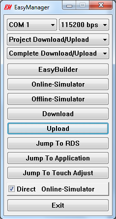

Чтобы вытащить проект из панели MT500, необходимо подключить ее через COM-порт к компьютеру с установленным EasyBuilder 500.
Запустить утилиту EasyManager, входящую в состав EasyBuilder 500:
Нажать кнопку "Upload" и задать имя сохраняемого файла с расширением *.eob.

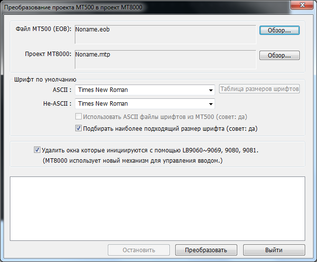

Открыть EasyBuilder Pro, в меню выбрать Инструменты->Конвертация проекта MT500:
Выбрать полученный файл "eob", задать файл для проекта EasyBuilderPro и нажать кнопку "Преобразовать".
Файл может быть защищен от декомпиляции паролем. Пароль по умолчанию - "111111". Если пароль не подходит, обратитесь к разработчику.
Утилита сконвертирует скомпилированный файл EB500 в файл проект для EasyBuilderPro "*.EMTP", который открывается в самом EasyBuilder Pro.
