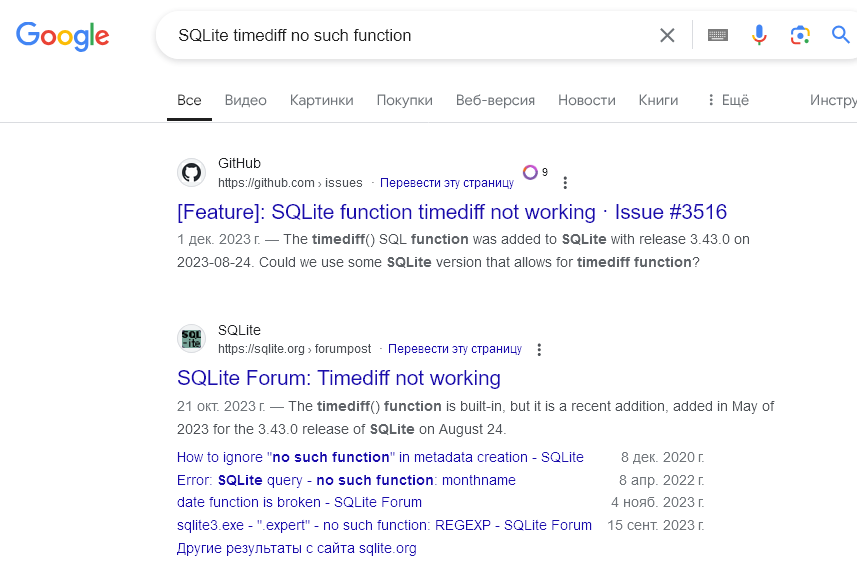

Re: Преобразования данных при SQL запросе (SQLite, timediff)
Сообщение polyus » 21 ноя 2024, 17:16
Разобрался. Видимо функции unixepoch() и timediff() в панели не работают. Использовал более универсальные strftime() и datetime(). Код запроса получился следующим:
Код: Выделить всё
select
    datetime(strftime('%s', `time_end`) - strftime('%s', `time_begin`), 'unixepoch') AS `date_diff`
from "process";

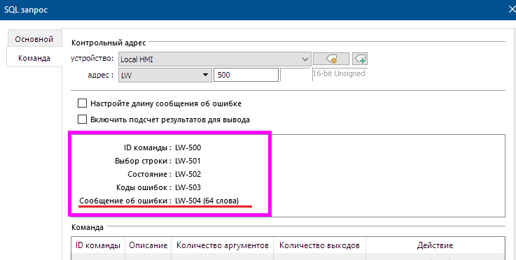

код ошибки текстом то какой был ?
Сообщение polyus » 21 ноя 2024, 18:00
no such function: timediff
Сообщение 8bit » 21 ноя 2024, 18:03
polyus писал(а):В чем может быть дело?
polyus писал(а):no such function: timediff

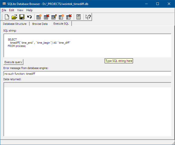

polyus писал(а):Данный запрос отрабатывается в DB Browser for SQLite
Сообщение 8bit » 21 ноя 2024, 18:13
Сообщение polyus » 21 ноя 2024, 18:19
Странно. Тут написано, что такая функция есть: https://www.sqlite.org/lang_datefunc.html
Не разобрался, как вставить картинку. Вот ссылка, что в программе это работало: https://ibb.co/qWLC6Fn
Сообщение 8bit » 21 ноя 2024, 18:52
polyus писал(а):Изображение
у вас какая версия SQLite browser ?
Сообщение polyus » 22 ноя 2024, 13:49
DB Browser for SQLite v3.13.1
