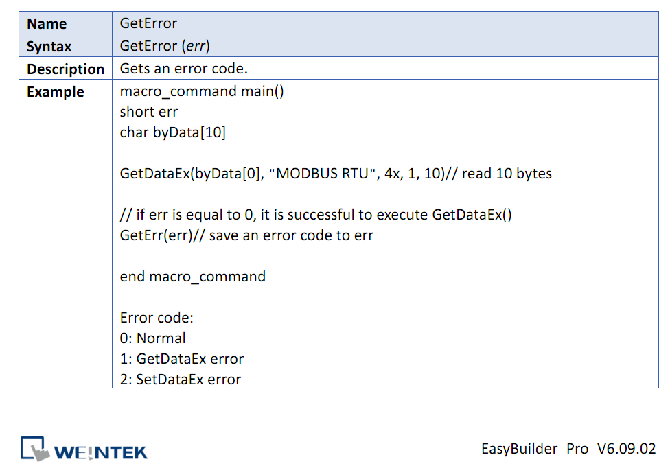

SetDataEX и GetDataEx отличаются от SetData/GetData только поведением после выполнения запроса.
SetData/GetData прекращают текущий вызов макроса при возникновении ошибки, а SetDataEx/GetDataEx продолжают выполнение. Ничего общего с асинхронным вызовом.
Любая из этих команд завершается только после выполнения ее запроса. То есть, запрос конечно ставится в общую очередь, но функция вернет управление только после выполнения запроса.
Так что, это неверно:
dimensy писал(а):Макрос отправит запрос и не дожидаясь ответа сразу пойдет на следующую команду. Поэтому us0 у вас всегда будет равна нулю
Если запрос прошел успешно, GetData(Ex) запишет результат в переменную, иначе в переменной останется предыдущее значение.

Где нибудь написано, что "SetData/GetData прекращают выполнение текущего макроса в случае ошибки"?
Зы. нашел в аглицком описалове, в русском такого нет.
When the data is not read successfully, the
function will not continue executing the next command.
Если данные не считаны успешно, функция не продолжит выполнение следующей команды

Ну тогда все это начинает играть новыми красками. И теперь понятно куда можно воткнуть функцию GetError
dimensy
Сообщения: 246
Re: Неблокирующие GetDataEx(), SetDataEx()
Сообщение 8bit » 27 авг 2024, 10:31
dimensy писал(а):Ну тогда все это начинает играть новыми красками. И теперь понятно куда можно воткнуть функцию GetError
RTFM и тогда вообще всё шикарно с цветовой палитрой
