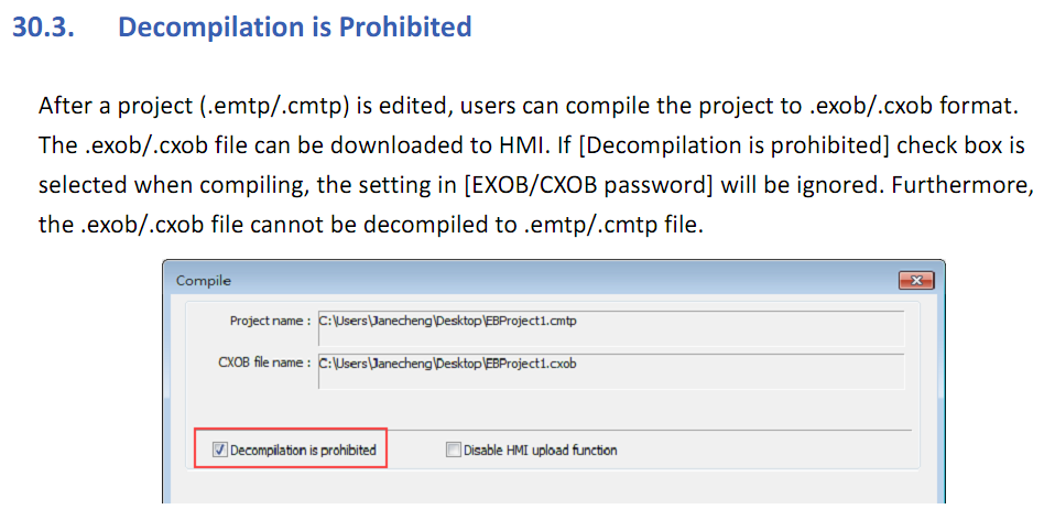

Из панели 6070 скачал на флэшку файл.В Ев8000 делаю декомпиляция,а он выдает сообщение,файл хов защищён и не может быть декомпилирован.В свойствах файла вроде защита. не стоит.Как побороть

zendo057 писал(а):а он выдает сообщение,файл хов защищён и не может быть декомпилирован.В свойствах файла вроде защита. не стоит.
эта защита ставится в EasyBuilder при компилировании проекта
глава 30. Project Protection - всё про защиту проектов в панелях Weintek

Так значит противоядия нет?
