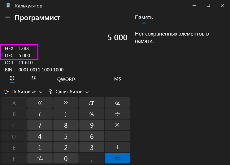

После настроил в панели все данные по Modbus, но когда привязываю один тэг, то показывает ошибку
Для примера я брал параметр частоты (регистр 0001h - в десятичном 5000).
Ошибка моргает OPE14 - Ошибка передачи по ПЛС ( Проверьте корректность команд Мастера (контроллера))

Bill писал(а):Для примера я брал параметр частоты (регистр 0001h - в десятичном 5000).
как у вас 5000 в 0001h превратились ?
Я долго тоже брал значение 5000 и даже 1388, но потом просто через регистр 0001 передал значение частоты.
Нашёл свою ошибку я зациклился именно на значение 5000 (по таблице), но там оказывается просто регистр 0001 это и есть скорость.
