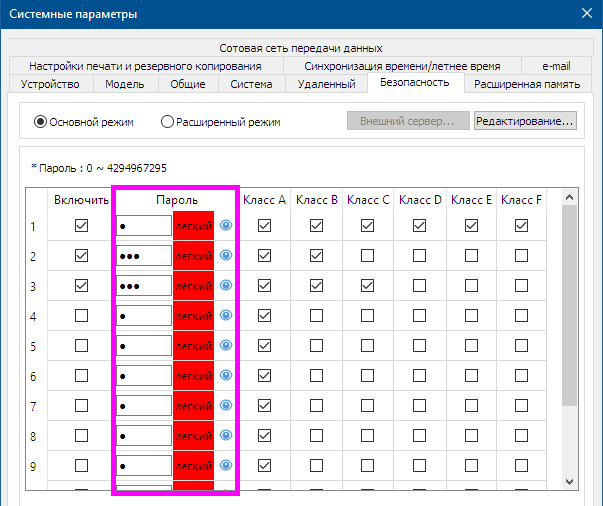

Сообщение serggomon » 29 фев 2024, 23:00
В настройках безопасности в любом режиме можно установить логин и пароль на разные группы доступа.
При этом при вводе пароля в рабочем режиме нужно и выбирать\переключать логин.
Сделать несколько логинов с одинаковым именем и разными паролями система не дает.
А есть вариант без макросов сделать доступ только по паролю - т.е. условно при вводе пароля "111" устанавливаются права доступа, как для логин1, а при "222" - как для логин2?

Сообщение dimensy » 01 мар 2024, 09:52
Использовать упрощенную систему безопасности и обрабатывать макросом
Если нужен пример, скажите какая у вас панель

Сообщение serggomon » 04 мар 2024, 18:51
8bit писал(а):
serggomon писал(а):В настройках безопасности в любом режиме можно установить логин и пароль на разные группы доступа.
да ладно ... ?
Согласен, неверно сформулировал вопрос, но суть остается - даже в основном режиме требуется сначала выбрать номер пользователя ( по сути-логин, т.к. часто из списка выбираем ), а затем ввести пароль.
Т.е не получится ввести пароль от User #2, если выбран User#1.
dimensy писал(а):Использовать упрощенную систему безопасности и обрабатывать макросом
dimensy, - макрос видимо единственное решение. Панель серии МТ80хх, разные. Если можно, отправьте макрос, посмотрю и разберусь. Спасибо.

Сообщение dimensy » 04 мар 2024, 20:49
Вот пример https://disk.yandex.ru/d/-FOlN3TVb7ZCrQ
В базовом режиме безопасности можно подсмотреть пароли, поэтому можно их менять. Но базовый режим не поддерживают панели серии CMX
В расширенном режиме только предустановленные пароли без возможности их изменения

Сообщение ArtemPM » 05 мар 2024, 04:02
dimensy писал(а):В расширенном режиме только предустановленные пароли без возможности их изменения
С чего вы это взяли? Окно 74 вам для чего дано?

Сообщение dimensy » 05 мар 2024, 06:54
Имелся ввиду сценарий, когда по вводимому паролю определяется пользователь

Сообщение ArtemPM » 05 мар 2024, 10:24
dimensy писал(а):Имелся ввиду сценарий, когда по вводимому паролю определяется пользователь
Да пользователя то можно определять как угодно, это же не мешает менять пароли при необходимости.
