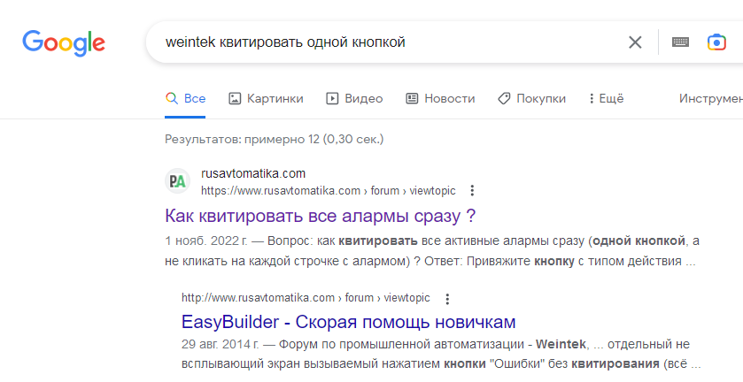

Сообщение 8bit » 06 апр 2023, 10:33
Repni писал(а):А как квитировать всё кнопкой?
