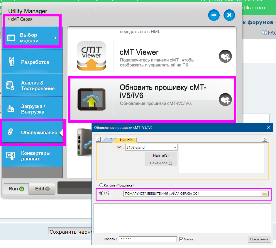

Панель cMT-iV5 перестала запускаться, на экран выводится сообщение: "recovery mode"
IP: 192.168.0.211
Питание в норме.
Подскажите в чем может быть дело?
Прошивка?

Weintek предлагает такой порядок действий:
1) задать своему ПК IP адрес в стиле 192.168.0.X
2) пингануть 192.168.0.211 (получите ответ - всё ОК)
3) открыть Utility manager и обновите OS (ссылка)
4) дать (сюда) обратную связь - починилось или нет

При попытке обновления OS пишет: " выберите HMI"
Как выбрать HMI?

Вместо имени HMI выбрал обновление по IP. Ввел IP 192.168.0.211. Обновление завершилось теперь выводится такое сообщение:

устройство пингуется ? вы с ним в одной подсети ?
Re: панель cMT-iV5 recovery mode
Сообщение sendnok » 30 янв 2023, 11:22
После обновления по IP 192.168.0.211. не пингуется.
До обновления пинговалось без проблем.
Может нужно поставить панель на оборудование с которого она была снята и там она заработает?
sendnok
Сообщения: 22
Зарегистрирован: 26 дек 2022, 13:53
Сообщение 8bit » 30 янв 2023, 11:36
sendnok писал(а):После обновления по IP 192.168.0.211. не пингуется.
т.е. вы обновили OS панели ?
Сообщение sendnok » 30 янв 2023, 11:41
Да, обновил.
Utility manager выдал сообщение: "завершено"
Панель перезагрузилась и после этого появилось сообщение, которое на фото(HMI не отвечает).
