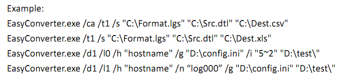

Re: EasyConverter file.db -> file.csv
Сообщение Finside » 26 окт 2022, 17:41
В документации используется ключ
/d1 для связи с MySQL с указанием hostname
и config.ini.
На мой взгляд это мало помогает,
так как у меня локальный .db файл
и ключ /d0 и таких примеров нет.
Возможно, их нет потому что так
оно не работает. Если все так просто
попробуйте написать 1 строку, я ее
проверю и пришлю результат.
Со своей стороны делал так:
Код: Выделить всё
EasyConverter.exe /d0 /ca /t0 /s "temper.lgs" "temper_2022-10-23.db" "temper.csv"
Результат:
The parameter is incorrect. Please type '-h' to refer more information.
Я буду искренне благодарен, если четко укажете где в строке запуска ошибка.
Finside
Сообщения: 7
Зарегистрирован: 24 окт 2022, 12:49
Сообщение dimensy » 26 окт 2022, 21:05
При условии, что файлы располагаются в папке d:\temp:
EasyConverter.exe /ca /t0 /s "d:\temp\temper.lgs" "d:\temp\temper_2022-10-23.db" "d:\temp\temper.csv"
