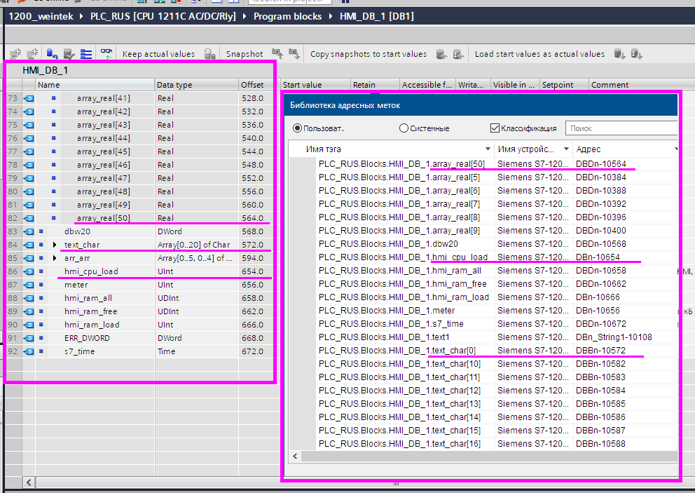

Сообщение Tsvsergei » 27 июл 2022, 12:40
Подскажите пожалуйста как считать данные допустим DB12.DBD86 . В каком виде должен быть тэг?

Re: Чтение данных с контроллера Siemens s300
Сообщение 8bit » 27 июл 2022, 12:49
Tsvsergei писал(а):Подскажите пожалуйста как считать данные допустим DB12.DBD86 . В каком виде должен быть тэг?
смотрите тут и тут
Сообщение Tsvsergei » 27 июл 2022, 14:43
К примеру имеется в plc , DB12.DBD86, как я понял тип адреса а EB установить DBDn , a в окне адрес 12:86 ?
Сообщение Tsvsergei » 27 июл 2022, 16:11
Должно быть 12,0086
Сообщение 8bit » 27 июл 2022, 16:32
В EasyBuilder Pro это выглядит примерно так:
Сообщение Tsvsergei » 30 июл 2022, 18:47
те запятую ставить не нужно ?
Сообщение 8bit » 01 авг 2022, 15:15
Tsvsergei писал(а):те запятую ставить не нужно ?
с чего решили, что надо ?
посмотрите пункт 7 в этом документе - там подсказка про синтаксис адреса
Сообщение Tsvsergei » 01 авг 2022, 22:32
Спасибо!!! , теперь понятно.
